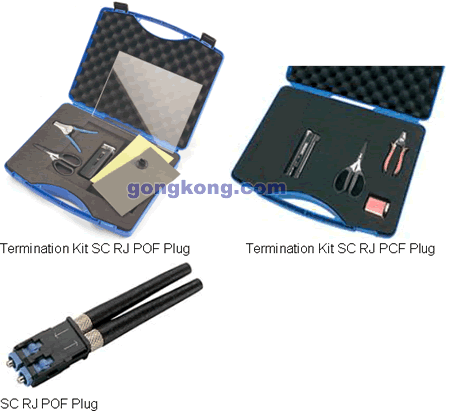

  Industrial Ethernet的新Industrial Ethernet POF和PCF光纤导体 (Polymer Optical Fiber, Polymer Cladded Fiber) 用于室内和室外光纤Industrial Ethernet网络的设计。它们的特殊设计允许连接头的简单现场组装。
  POF和PCF 光纤线缆可以利用PROFINET兼容的SC RJ连接头简单地现场组装。两个Industrial Ethernet设备之间的最大线缆长度对于POF光纤导体是50 m,对于PCF光纤导体是100 m。
  两种端接工具箱可用来现场线缆组装:
  · IE Termination Kit SC RJ POF Plug,
  POF SC RJ连接头的端接工具箱包含剥线工具、Kevlar剪刀、研磨板、研磨盘和显微镜
  · IE Termionation Kit SC RJ PCF Plug,
  PCF SC RJ连接头的端接工具箱包含剥线工具、Buffer剥线工具、Kevlar剪刀、光纤切割工具和显微镜
  两种线缆类型使用的SC RJ连接头都有箝位机制以牢固地固定光纤和拉力释放单元到连接器(螺丝拧在一起)。在POF导体的情况,在连接头处伸出的光纤被切边器切断并磨光。在PCF导体的情况,伸出的光纤在光纤固定到连接头之后被特殊的工具切断。

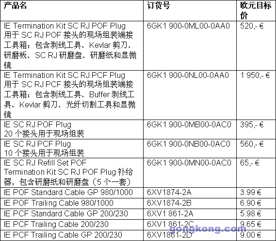

  2. 订货数据
