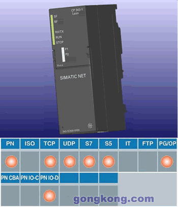

  特此公告内置ERTEC 200的新CP 343-1 Lean。新CP 343-1 Lean (CX10) 将以100%的兼容性替换现有的CP 343-1 Lean并且通过下列附加功能:
  - 集成2口实时交换机
  - PROFINET IO Device功能
  1. 产品描述
  新CP 343-1 Lean提供以下功能和性能特性:
  · 连接SIMATIC S7-300到Industrial Ethernet
  - 使用ERTEC200实时ASIC
  - 集成的2口实时交换机
  - 带用于自动切换的Autosensing和Autocrossover功能的10/100 Mbit/s 全/半双工连接
  - 2 个RJ45连接
  - 使用TCP和UDP传输协议和PROFINET IO的多协议运行
  - Keep Alive功能
  · 通讯服务
  - 开放的IE通讯 (TCP/IP和UDP)
  - PG/OP通讯
  - S7 通讯 (Server)
  - S5 兼容的通讯 (通过 TCP/IP)
  · 使用UDP多播
  · 完全通过Industrial Ethernet 进行远程编程和初始化运行
  · 通过SNMP进行网络管理
  · 使用Industrial Ethernet NCM S7配置CP 343-1 Lean (集成在STEP 7中)
  · 通过S7 Routing Trans-network PG/OP通讯

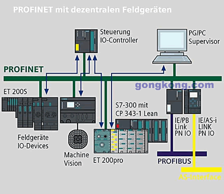

  CP 343-1 Lean是用来将SIMATIC S7-300 PLC连接到Industrial Ethernet的通讯模块。
  CP 343-1 Lean有自己的微处理器,分担CPU的通讯负载并且允许附加的连接。
  CP 343-1 Lean使得S7-300能够与以下设备通讯:
  · 编程设备、电脑和HMI设备
  · 其它SIMATIC S7系统
  · SIMATIC S5 PLC
  · PROFINET IO控制器
