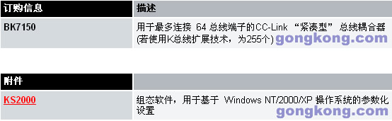

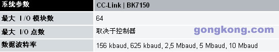

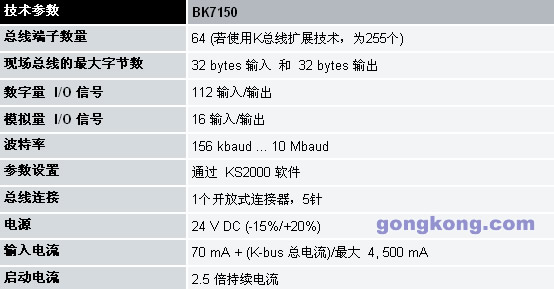

  CC-Link “紧凑型” 总线耦合器 BK7150 扩展了 Beckhoff 总线端子系统,比较小巧而且经济。它可连接多达 64 个总线端子;若采用端子总线扩展技术,则最多可连接255 个总线端子。

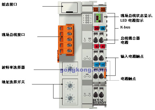

  总线耦合器能自动识别连接的总线端子,对输入/输出建立过程映像。第一个输入/输出信号占一个字的第一位 (LSB) ,从左边开始,依次排列。总线耦合器将其它信号插在该字中。输入和输出区被清晰地区分。如果输入或输出的数量超过 8 位,则总线耦合器会自动从下一个新的字开始。
  CC-Link 是一个开放式的现场总线系统,波特率为最大为10 Mbaud,能通过开关选择,这样,根据技术进程的需要可切换采用不同的速度。

  在每一个具体应用中,模拟量总线端子和多功能总线端子都可以通过 KS2000 组态软件进行配置。根据不同型号,模拟量总线端子寄存器中存有温度范围、增益和线性参数。使用 KS2000 软件,可以在 PC 机上设置所需参数。总线端子可以永久存储方式和发生故障时的安全存储方式保存参数设置。
