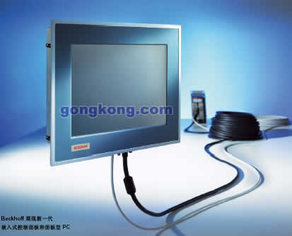

    Beckhoff的控制和显示设备具有卓越的品质和优良的性能。新技术的Beckhoff经济型高性能控制面板和面板型PC具有低价优势,为客户带来高达40%的成本效益。带着革新的技术,CP69XX系列经济型面板问世:通过带USB的扩展连接,CP69XX系列面板可以连接到远至50m的PC上。

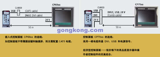

  该系列嵌入式“经济型”面板的前部防护等级可达IP65,更有三种型号的产品满足了绝大部分的应用场合:
  | CP62xx | 提供Pentium® M 性能的强大面板型PC,非常适用于单机运行方案。
  | CP66xx | 带有266 MHz XScale 处理器的以太网控制面板,能通过两个10/100 M 以太网接口来连接。该控制面板非常适合作为一台独立的PC或当作终端客户机来使用。
  | CP69xx | 采用DVI/USB扩展连接的控制面板,适合用于机械设备和系统工程应用的纯显示设备。
  CP69xx的DVI/USB拓展连接是一个革命性创新:它能够使显示设备安装到50m远的标准距离。DVI设备的最远传输距离是5m,而Beckhoff的CP-Link能够使这个范围扩展到100m。显然,面板的应用正趋向使用标准技术,例如使用DVI(用来影像传输)和USB(用来传递触摸信号)。在德国汉诺威展会上,Beckhoff展示了集成了DVI和USB,采用单根电缆连接方案的控制面板CP7xxx。在这根电缆上甚至包含了给CP7xxx控制面板的电源信号。

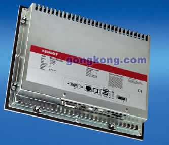

  Beckhoff 采用新设计使产品生产更快,同时,在不同设备上使用同一个组件以达到降低成本的目的,并且最终,把这种价格利益直接回馈给客户。当然,Beckhoff 在开发新产品的同时也立足于保持 Beckhoff 产品一贯的卓越品质。控制面板仍然采用铝结构的设计和经过测试的面板前部、显示器和触摸屏。面板的后部则改进成使用IP20防护等级的金属盖板。
  同时,Beckhoff 也对面板的电子器件进行了改进,开发出3.5"主板。这三种型号产品设备的机械结构相同,并且制造非常高效。经改进的电子系统为该控制面板作为纯粹的显示设备带来了优势,它看起来就像是一台普通的桌面显示设备:连线接口在面板边上的电缆终端盒里,并且采用了细线电缆设计。虽然电子设备被调整到显示器的后面,但面板的厚度仅从28mm增加到50mm,依然很薄。
