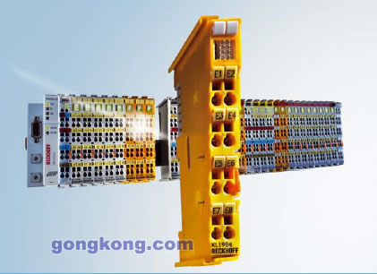

  聚焦安全端子
  作为自动化产品站式系统的提供商,必须能满足机械设备厂商对于安全功能的要求。Beckhoff 公司对此胸有成竹,Hans Beckhoff 说:“安全技术已经是TwinCAT 系统的必要组成部分。中小型应用方而,可以通过TwinCAT系统管理器(TwincAT system Manager )进行参数配置,并载入KL6904 逻辑端了中。大型应用方面,我们正在开发安全型PLC ,这也将能通过IEC 61131-3 进行自由编程。”
  如果Beckhoff 的安全产品战略得以实现,那么机械设备将刚采用统一的自动化系统,而无需独立的安全控制器,这定将为客户带来显著效益。Hans Beckhoff指出:“通过全方位的集成,设备的安装、调试和维护都更为简单明了。”而且更重要的是,所有与安全相关的信号都能通过标准控制系统获取。总之,这一切均将“显著改善诊断胜能,并进一步提高系统可靠性”。
  不言而喻,EtherCAT 亦能完成安全通讯。Hans Beckhoff 讲解道:“即便没有EtherCAT安全数据安全层的辅助,TwinSAFEI协议也能在安全设备间完成安全通讯。该系统符合安全集成等级3 ( EN 61508 SIL3 )的要求。TwinSAFE 协议设计为中性的总线防议,因此可以支持ROFIBUS 或CANopen 等其他的总线系统。数据长度和传送速率可以变化。两种安全设备之间的通讯连接被归类为‘EtherCAT安全连接’,包括发送和应答两部分,发送或应答是否位于EtherCAT主站或从站中并不影响实际效果。”这就意味着,任何EtherCAT设备(主站或从站)都可与其他EtherCAT设备建立一个或多个EtherCAT安全连接

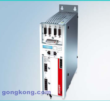

  运动控制是Beckhoff控制技术的核心部分。自1986 年以来,Beckhoff就开始提供基于PC 的NC 控制软件。Hans Beckhoff 说:“我们的系统一贯具有高度的开放性,因此可以控制相当广泛的外围设备和驱动设备。” Beckhoff可以提供基于所有通用通讯系统的运动控制方案,并可容纳控制许多竞争对手的驱动产品。“虽然新品AXS000 将显著加强我们的驱动产品线,但是,未来我们还将继续坚持开放性原则,兼容其它产品。”
  谈及AX5000 , Hans Beckhoff 介绍说:“带有智能连接系统的AX5000 驱动新品完全由Beckhoff内部开发研制,具有高度性价比。”AX5000 能够驱动多种类型的电机,包括同步伺服、异步伺服和线性伺服电机等。“当然,AX5000 也支持EtherCAT 通讯,并可实现分布式或中央控制架构的配置。”该驱动的功率范围在250W~10 kw 之间,未来将进一步扩展其功率范围。“我们的驱动新技术有助于推动基于PC 的自动化控制技术。开发研制驱动技术过程中,我们一直坚持Beckhoff产品的基本原则:简单易用。用户只需几分钟便可掌握这些驱动产品的调试方法。”Hans Beckhoff 预计,该款产品将有力促进公司未来发展
  Beckhoff 也提供高集成驱动技术:在外部低压(< 48 VDC )、供电输出功率小于250W 的范围内,可以通过伺服和步进电机I / O 端子的方式来实现驱动控制。这样高度集成、简单实用的驱动技术将加快在设备架构中采用电子伺服驭动技术这一趋势的发展。
  安全技术是Beckhoff 自动化技术的一个必要组成部分,因而AXS000 驱动产品中也集成了安全功能。AXS000 配有可选的安全模块,提供诸如安全停止、安全重起锁、安全减速和安全绝对位置等安全功能。Hans Beckhoff介绍说:“未来,我们还将实现安全减少扭矩和安全制动控制等功能。只有当控制器、I/O 和驱动各个层面共同形成安全、集成的自动化控制系统,并通过诸如EtherCAT安全协议等‘中性’总线安全协议进行系统通讯时,才有可能实现巨大的价值飞越。”

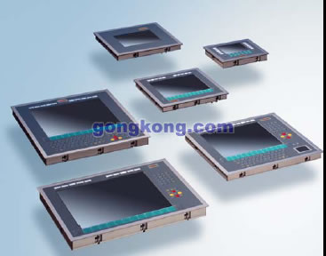

  新一代的计算机
  SPS / IPC / DRIVES 展会上,Beckhoff 公司还展出丁新一代的工业PC :Hans Beckhoff介绍说:“新的嵌入式面板PC 系列高度集成,是理想的控制平台。控制面板后部有着高集成度的主板,性价比非常高。这些工业PC尤其为EtherCAT技术优化设计,将会展现EtherCA 下自动化系统的强大优势。”
  新品工业PC 将提供两种等级以供选择:1 ) Pentium M , Windows XP操作系统或嵌入式操作系统;2 )基于ARM 的系统,支持纯粹的Windows CE 应用。同一外壳型号中,也可使用纯粹的监控版本。铝框架结构已经经过实践检验和测试,有多种外壳设计,可以根据不同的应用场合直接选择适合的操作面板,显示屏尺从6.5 英寸到20 英寸不等。
