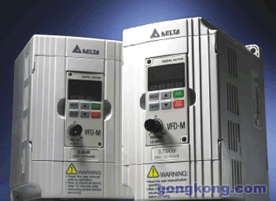

台达最新推出MZ系列-跑步机专用型变频器
2006-5-30 14:26:00 DELTA—中达电通股份有限公司 供稿
  特色
  1、采16位微处理器,正弦波PWM控制
  2、输出频率0.1-400Hz,调数速范围大
  3、超低噪音,载波频率可自1K-16K Hz
  4、无传感器向量控制,低速转矩大
  5、自动稳压功能
  6、可调Lv准位
  7、调适简单
  8、可接受模拟及脉波调速
  9、国际化的通讯格式MODBUS,RS485通讯接口
  10、可禁止反转

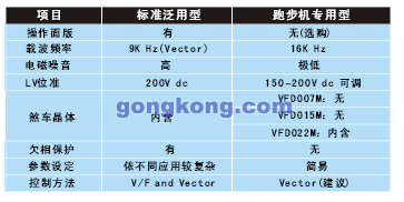

  产品比较表
