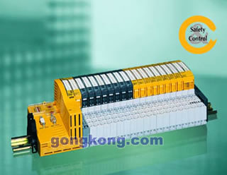

Pilz 最新推出PSSuniversal
特别适合于安全控制技术的分散型输入/输出平台

  当考虑到这些用户的要求时,像模块式结构的分散型PSSuniversal输入/输出平台就会显示出它的优越性。首先,它们体现了安全控制功能和标准控制功能的明智结合;其次,它们满足了标准功能和安全功能的特殊要求,例如响应时间特别短。
  即使在自动化水平提高时,也绝对不允许增加工厂和机器的潜在风险。安全技术必须接受在执行智能系统解决方案时需继续提高成本-效益的挑战。
  PSSuniversal系统由三个关键组件构成:主模块主要承担所有的通信功能和处理功能。基础模块与主模块相连接,用于安装电子模块并连接输入/输出信号。总计达64个“组件”,每一个组件由一个基础模块和一个电子模块构成,可以在每一个主模块下操作。所有的电子模块都带有插接连接装置,因此工厂在扩展或个别的组件更换以后可以尽最快的速度重新开工,而不需要拆卸并重新连接周边设备的电缆线。因此从一开始就可以避免因连接电缆线所造成的错误或故障。
  该系统及其所有信号是一起自动建立起来的。对于用户而言,这意味着不需要对24V、0V、功能接地或用于输入点故障保护的测试脉冲等线路进行交叉连接。而必要的周边设备信号可按照其功能安排在各自的模块上。因此完全不需要外部接线端子模块。基础模块可在螺丝连接和笼形夹接线端子连接方式之间选择。
  灵活的供电概念保证周边设备可采用任何有潜力的隔离供电线路。使用这些附加的供电模块可使整个系统分割成任何数量的供电组合,这样该系统就能适应最多变的供电概念。另外,也可将一个开关组件连接到这样的一个供电点上,这样就可以在下游处的标准输出模块上安全地关闭供电电压。
  电子模块代表一个可升级的输入/输出接口。而一系列的标准和安全模块表明它们可以涵盖所有的自动化功能。
  用于标准或安全输入/输出装置的电子模块可任意安排,因此它们可以分开,以适应一个工厂或机器所有分支机构的最佳配置状态。每一模块又可独立存在,因此不需要配置附加的外部接线端子或交叉连接线路。其好处是更加一目了然,并具有固有的防故障性能。
