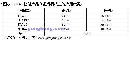

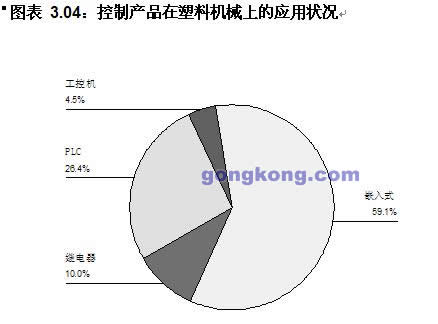

  目前国内的塑料机械的控制主要采用专用控制器和PLC,少数低端设备采用继电器控制。国内生产的塑料机械的控制点一般在128 IO以内,少数大型塑料薄膜生产线的控制点可能超过6,000 IO点,使用多个PLC和IPC。
  不同的塑料机械类型选用的控制器的类型也有差别,注塑机和小型吹塑机主要使用专用控制器(嵌入式产品),少量使用PLC和继电器;挤出设备主要使用PLC,少量使用专用控制器;辅助设备主要使用PLC和继电器控制。
  由于普通塑料机械的控制相对简单,而机器大多是单机操作,受到机械可靠性水平的限制,塑料机械对控制系统可靠性的要求不太高,因此采用嵌入式产品开发的专用控制器能够满足绝大多数用户的需求,价格上具有很大的优势,因而在本行业得到广泛的应用,尤其是在注塑机上更是普遍应用,在吹塑设备上的应用比例也比较高。在挤出设备上,由于PLC的可靠性高、开发周期短和应用成熟,PLC的应用占据了主导地位。
  根据中国工控网(a.gongkong.com)调查,目前在本行业使用较多的PLC品牌有Siemens、Omron、Mitsubishi、NAIS、LG等。Siemens提供了系列基于PLC的塑料机械控制器。
  随着塑料机械技术的发展,控制器已经不是简单的动作控制,而是包括熔体温度、注射压力、注射速度、保压时间、冷却过程及液压回路的各种参数的综合控制。过去大多数采用开环控制,目前正在向闭环控制方向发展。新的设备对控制器的控制能力和响应速度有了更进一步的要求,传统的基于嵌入式产品的控制器难以满足这些要求,因此在新型的设备和大型设备上以PLC为主。这种以PLC在高端和大型设备上使用、专用控制器在中低端设备上使用的状况在今后3年内在塑料机械行业不会改变。具有竞争性的价格是进入数量最大的通用塑料机械控制器市场的前提。
