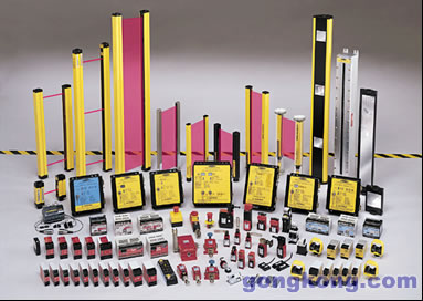

Banner安全产品全家福
  Banner安全产品全家福
  安全光幕:保护操作者免受伤害
    用来协助防止人意外接触机器,Banner 安全光幕系统使用了”冗余”设计和FMEA(Failure Mode and Effect Analysis)测试确保高水平的可靠性,Banner有四大系列多种尺寸的安全光幕,不可见光栅栏,当光幕被穿透时会立即切断机器操作。MICRO-SCREEN® 系列外形紧凑用在小型的生产设备上; Banner MINI-SCREEN® 使用在大部分行业或两个区域同时保护的情况; Banner MACHINE-GUARD™, 用于环境恶劣情况中的应用需求;The rugged PERIMETER-GUARD™ 提供机器360° 的保护。EZ-SCREEN 系统是低成本的区域保护系统包括一,二,三和四束光区域保护系统,14mm和30mm分辨率区域保护系统。
  双手控制系统:冗余系统保护操作者的双手
    Banner 生产高可靠性的手保护安全系统,用Banner的 STB 自检光学按钮和Banner的 DUO-TOUCH® SG 安全模块结合使用,就产生了世界上第一个人类环境改造学的自检双手控制系统。它符合人类环境改造学是因为不需要用机械力去操作。双手控制安全模块设计用于效验双手控制装置的控制可靠性。DUO-TOUCH SG 使用冗余微控制电路来监控双手控制模块的常开(NO)和常闭(NC)结点,如果任一个结点释放,DUO-TOUCH SG 会取消输出信号。
  安全自锁开关:管制进入危险区域
    Banner 安全互锁开关适合于各种门防护和盖子防护的监控以便在门打开时关掉机器。 他们提供高可靠性的肯定断开触点和编码执行器来防止干扰和或失败。有四大类安全锁产品:标准机械式安全锁用于各种内联,旋转轴,铰链执行器; 扁平机械式安全锁比较常用于推拉门和内联式或扇形式安装的铰链; 互锁开关和安全控制回路连接可以防止机械动作停止前进入工作区域; 磁性开关具有密封的无接触安全触点很合适用于潮湿的环境。
  安全模块使设备可靠停止,并且安全启动
    Banner 紧急停止安全模块作为NISD紧急停止装置通过UL认证,安全模块不断监视紧急停止开关触点或安全锁触点的动作情况,其冗余自检电路设计符合UL991, EN418, EN954-1, 和 IEC-60204-1。 AC 和 DC 模块有22.5 或 45 mm DIN 导轨式产品具有固定式或可拆卸式端子,手动或自动复位。
