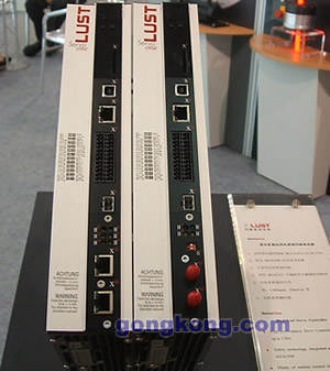

  2006年5月11日开幕的第十届国际工业自动化与控制技术展览会/第十届中国国际传感器、测试测量展览会上,德国路斯特公司首次展出了最新推出的ServoOne、ServoC两款伺服产品。ServoOne的推出为路斯特在高端伺服市场打下了坚实的基础,ServoC的推出更是奠定了路斯特公司为中国服务的信念。
  ServoOne——面向多轴应用的高端伺服驱动器
  毫无疑问,纯粹的单轴伺服驱动系统难以满足当今精密数控机床、多辊印刷机械、包装生产线等的技术要求。
  因为它们的共同特征是:
   需要联动的多轴系统
   要求轴驱动系统具备运动控制功能
   伺服驱动系统之间的高速通讯
  ServoOne具有的大量运动控制功能,高速通讯,微妙的同步精度使之从众多伺服驱动产品中脱颖而出,成就了面向多轴应用的新一代高端伺服驱动器。
  与C-line产品相比,ServoOne不仅更加模块化,而且全面地实现面向用户及新技术的国际标准。特别是它强大的通讯功能和采用的微处理器以及存储器更为产品的未来提供了充分的保障。
  额定电流范围:
  4A-170A
  硬件:
   高性能32位微处理器(150Mips,75M Flops)
   32位安全技术专用微处理器(为实现IEC61508采用的冗余技术)
   MMC存储卡
   公共直流母线组态
   模块化设计
   内置EMC滤波器和制动单元
  软件:
   支持IEC61131运动控制模块库
   用户编程采用PLCopen
   符合IEC61508软件安全的要求
  通讯:
   可选多种通讯方式,如:
  —SERCOS
  —PROFIBUS
  —Realtime 180M bps
  —可通过Ethernet(TCP/IP)或USB接口,进行远程测控,故障诊断与在线监控
  编码器:
   标配旋转变压器和光电编码器接口
   支持多种编码器Sin/cos,SSI and Endat,Hyperface,Endat2.2

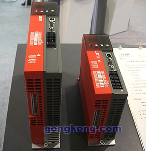

  ServoC——为中国量身定做的伺服驱动系统
  单轴伺服驱动控制系统被广泛地应用于绣花机,雕刻机,纺织,包装等需定位控制的产业机械或特种机床。但迄今为止,为数不少的伺服驱动制造厂商未能对此主流市场给出令中国用户十分满意的答案。
  ServoC是德国路斯特公司专为中国市场开发的单轴伺服驱动器。它以对中国应用环境的高适应性和可靠性为追求,秉承了C-line产品操作简单和配置灵活的特点。它与其配套的伺服电机及编码器从性能到成本的优化和系统销售的理念将保证它的高性价比。
  面对中国伺服驱动的主流时常,ServoC及其配套电机将以其德国品质和符合中国市场的价格给出一个满意的答复。
  功率范围:
  400W-3.0KW
  支持多种控制模式
  — 转矩控制
  — 速度控制
  — 位置控制
  — 各种模式间的在线切换
  可选多种位置控制模式
  —绝对位置控制
  —相对位置控制
  —旋转工作台位置控制
  —多种寻原点方式
  高分析率编码器接口
  在线自整定功能:调节器参数自适应机械参数的变化
  内置PLC实现多任务协调控制
  内置可选EMC滤波器,提高系统电磁兼容性
  配备USB接口与PC相连,进行调试和故障诊断
  标配RS485(可选CANopen)
