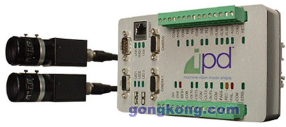

  VA20为最终用户和系统集成商提供了一种简单实用的机器视觉解决方案来完成单双相机检测的应用。设计这种产品的主要目的是为了完成诸如移动中的大范围表面检测和连续的纺织品检测。
  VA20是一种双相机视觉系统。不同于其它的传统智能相机竞争对手,V20在相机控制器中整合了,在相机的背面。这对于系统集成的便利有着双重好处,它不仅能通过底座与其它的控制器安装在一起,所具有的小巧尺寸能够使它更适合应用的需求。除此之外嵌入式的双相机功能还为多相机应用提供了有效的解决方案。

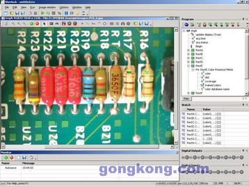

  VA20提供了两种截然不同的软件界面,它们被叫做iNspect和Sherlock。

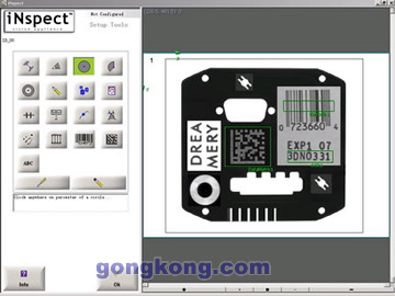

  iNspect是一种功能齐全简单易用,让你能在几分钟时间里建立好一个视觉检测方案的智能软件。

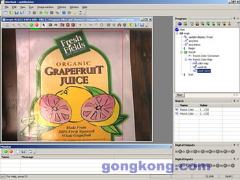

  对于那些更复杂的检测任务,我们则选用Sherlock软件来完成。Sherlock是一种全球公认的具有强大自动检测功能的软件工具,它在全世界有着广泛的运用。Sherlock 易于使用,而且完全可配置,可用于快速开发原型、基准测试和部署应用。为了满足各种复杂任务,Sherlock提供了灵活的解决方案,包括支持嵌入式脚本,支持编辑算法以及能够制定用户界面。

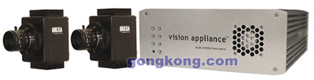

  VA40为最终用户和系统集成商提供了一种高性能嵌入式的机器视觉解决方案来完成多相机检测任务。设计这种产品的主要目的是为了提供一种灵活适用,快速和可根据客户应用需要来搭配选择相机的平台。
  VA40提供了多相机输入因此你可以同时通过多个视角来检测同一个产品,或者不同的产品。它所具有的这些全面功能提供了比同类智能相机更高的性价比和便捷的解决方案。除此之外,它还兼容不同种类的相机为你提供更加灵活的应用设计和升级方案。
  VA40的接口非常简单。它配置了所有工业标准的输入和输出并连接了终端接线板和光偶控制模块。串口通讯可选包括RS-232,USB和以太网可用于连接工厂网络。所有的物理连接都通过VA40前方的两排LED指示灯显示出来。

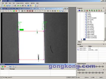

  对于那些更复杂的检测任务,我们则选用Sherlock软件来完成。Sherlock是一种全球公认的具有强大自动检测功能的软件工具,它在全世界有着广泛的运用。Sherlock 易于使用,而且完全可配置,可用于快速开发原型、基准测试和部署应用。为了满足各种复杂任务,Sherlock提供了灵活的解决方案,包括支持嵌入式脚本,支持编辑算法以及能够制定用户界面。VA40除了配备有以上两种软件之外,它还支持第三方软件。这便允许你使用VA40来控制与应用相关的其它设备。

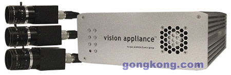

  VA50为最终用户和系统集成商提供了一种高性能嵌入式的机器视觉解决方案来完成线形扫描应用。设计这种产品的主要目的是为了完成诸如移动中的大范围表面检测和连续的纺织品检测。
  VA50提供了多相机接入因此你可以同过两个不同的相机来同时拍摄并进行检测。它可以支持分辨率从1024到8096像素的各种相机。VA50提供的定时输入和输出实现了多相机对运动中的物体表面进行检测的同步性。
  VA50配置了标准的串行接口和以太网接口来实现与其它设备的通讯以及与工厂网络的连接。用户的输入通过在系统上连接键盘、鼠标和显示器来完成,但是同样可以通过网络连接到一台操作终端上来实现输入。所有的物理连接都通过VA50前方的两排LED指示灯显示出来。
