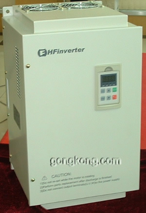

   惠丰系列变频器应用空间矢量控制原理,采用模块化设计、双CPU控制,在采用高品质材料和元器件的基础上应用先进的生产工艺制造而成,它是集数字技术、计算机技术、现代自控技术于一体的高科技产品,具有精度高、噪音低、转矩大、性能可靠等特点,可广泛应用于纺织、印染、食品、制药、机械电子等领域的交流异步感应电动机的调速及其系统改造和更新。
   惠丰变频器主要有F1000-G通用型、HF-G通用型、HF-P系列风机泵类专用等不同系列变频器,其中F1000系列通用变频器是惠丰汇集十年专业制造之经验,推出的全新一代F1000通用型变频器。
惠丰变频器
惠丰变频器
  F1000通用型变频器性能及功能介绍:
  ·采用三菱公司最新推出的电机控制专用芯片,运算速度快,控制精度高。
  ·采用IPM智能功率模块,并采用全帖片工艺,产品可靠性和稳定性得到了进一步提高。
  ·强化电磁兼容设计,整机抗干扰能力得到大幅提高。
  ·实现了低压输出和低频率恒转矩输出,1Hz时可输出80%额定转矩。
  ·载波频率可调,调节范围为1-12KHz,可实现无噪音输出。
  ·内置16条直线型转矩提升曲线库,还可通过设定8组数据自定义折线型转矩提升曲线。
  ·输入端子OP1-OP8可通过程序定义其功能,可定义功能多达22种。输出端子功能也可灵活定义。
