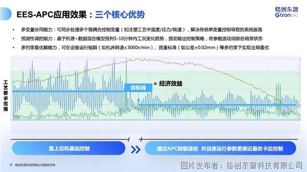

格创东智 EES-APC(先进过程控制),解决的就是这个痛点。它不会去替代 PLC、DCS,也绝不触碰安全联锁,更不会越过工程师直接接管机台。它做的事情,是把老师傅那些只可意会的实操经验,转化成系统可以执行的规则。
EES‑APC 串联起设备运行状态、现场工艺工况和工程师积累的工程经验,在原有控制系统和安全边界之内,给工艺工程师提供有数据支撑的分析建议,同时支持可控范围内的自动调参和执行。
设备能正常跑,靠 EES-PHM 的工况监测和预测,但设备正常运行时,工艺是不是始终处在最佳状态,靠 EES-APC 的工艺的一致性监测和调优。
产线随机自带的控制系统,擅长死死守住给定的设定值,保障设备稳定运行,这是生产的基础。但设备会磨损老化,传感器误差在增大,车间环境会波动,负载和工艺型号也一直在变,工艺工况就会慢慢偏离最优区间。同一套参数,换到不同配方、不同生产批次,效果并不是最优。
工程师真正头疼的,不只是要不要调整参数,还要判断调哪个指标、调多大幅度、什么时候动手最合适。
拿冷却水温来说。温度偏高,并不是简单把泵转速拉高就完事,电流、振动、设备负载,还有下游工序的要求,全部都要兼顾。涂布、刻蚀、切片出现质量波动,也不能简单归咎于某一个单一参数。
格创东智 EES 会把设备、零部件、测点数据、报警、工况、生产配方、批次信息、故障失效模式全部关联到一起。工程师可以先理清问题发生的条件、各类影响因子,参考历史发生过的同类案例,再决定是只输出建议、需要人工审批,还是直接受控执行。每一步操作,对应的数据源、规则版本、执行结果,全部都可以追溯回看。

●水温偏离目标值,系统会根据偏差大小、持续时间调整变频器,但是单次调整幅度、每秒变化量都做了限制,不会出现频率直接从 30Hz 猛地跳到 48Hz 这种激进操作。
●同时兼顾电流、振动两项指标,在水温达标、电流不超载、振动不超标的约束里,找到一套合适的运行频率,而不是只盯着单条报警阈值。
●当班次结束,如果平均水温整体偏高,下一班就把目标温度微调 0.5‑1℃。
改造之后,夜间水温漂移从 ±1.5℃以上,压缩到 ±0.5℃以内。现场值守也发生变化,不用每两小时就要巡检一趟泵房,只有出现异常才需要现场处置,也不用专门留人盯着水温。
