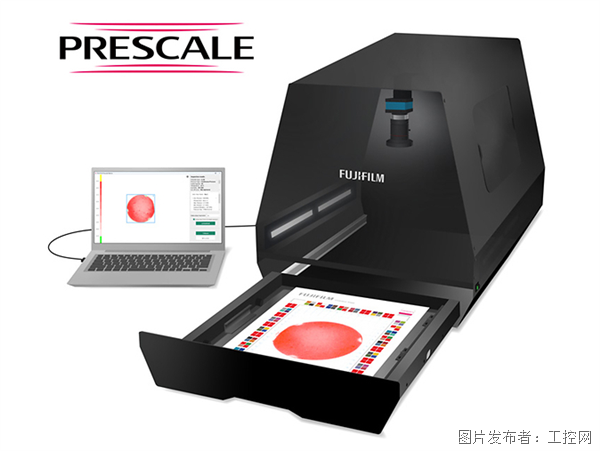

  (1)从读取、分析到数据保存的整体解决方案——专用图像分析系统实现压力可视化
  "Prescale Station A3"通过高分辨率FA相机拍摄施压后的"Prescale",并在计算机上实现压力数据的分析与保存。得益于其高分辨率,即便是细微的压力分布差异也能被清晰可视化。该设备支持最大A3尺寸的压力检测,可对当前半导体制造中广泛使用的12英寸(300毫米)晶圆的表面压力测量用"Prescale"胶片进行分析。读取的图像以压力分布图的形式呈现在计算机中,用户可通过颜色与数值判断压力分布。"Prescale Station A3"还能够显示最大值、最小值、平均值等分析结果,对用户指定区域进行评估,并保存检测结果,使用户能够轻松进行压力状况的定量评估。此外,A3与A4两款机型计划于2026年8月追加"检测框分组"与"压力中心分析"等新功能。

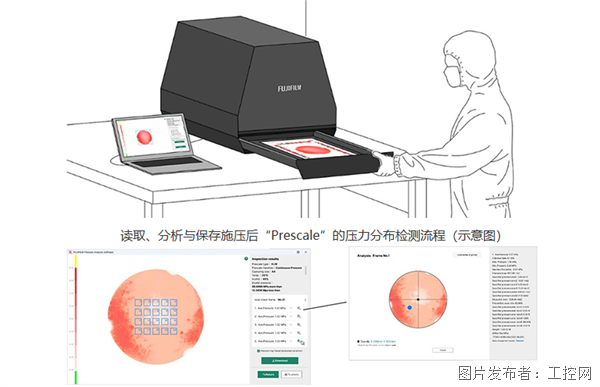

  蓝色框线表示分组的检测区域,蓝色圆点显示“Prescale”图像上的压力中心(示意图)
  (2)稳定的读取环境与带自动判定的高效工作流
  "Prescale Station A3"采用遮光结构与光学设计,能够创造稳定读取环境,不受照明条件影响。通过消除外部光线的影响,保持压力测量的一致性。通过预先设定阈值,设备可根据既定标准自动进行合格判定。图像内最多可自动配置35个检测框,实现多区域同步分析。这有助于提升检测流程的效率与标准化水平,减少人为判断带来的偏差。
