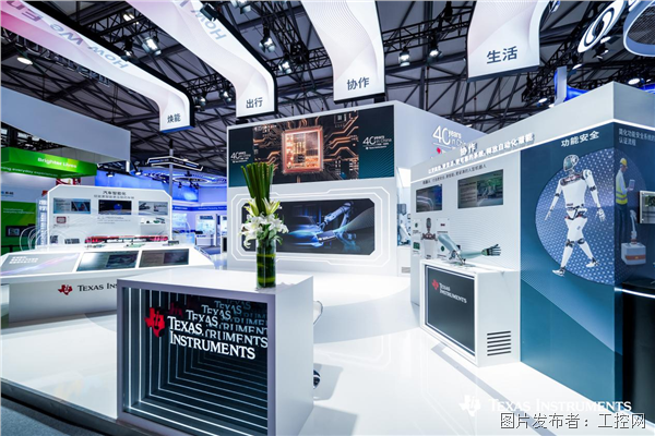

图:慕尼黑上海电子展(electronica China 2026) TI展台

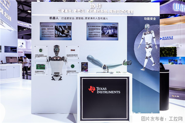

针对第一大挑战——体积、功率与控制的矛盾,传统硅基功率器件陷入两难:要么体积过大难以适配关节,要么功率密度不足,难以支撑起高负载动作。同时,在有限空间内集成如手部多达6-8个电机的控制系统,对PCB占板面积也是巨大的考验。TI从功率密度和系统集成两个维度同步破局。其推出的“面向下一代人形机器人的实时控制方案”,正是对这一挑战的集中回应。该方案将紧凑型关节级48V/1kW GaN功率级与可扩展的多轴手部控制集成在单一EtherCAT连接架构中。
图:德州仪器(TI)展台机器人方案展示

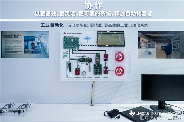

这种网络架构的重构,对于工业AI的规模化落地至关重要。“如果没有高带宽、低延时的工业网络,数据的收集将极其耗时,AI模型的训练和推理就会变得毫无意义。”方钲鑫分析道。基于此,TI重点展示了基于工业以太网的云边端协同AI工厂监测与控制方案,通过 10BASE-T1L 工业以太网传输实时温度、振动和电流数据至边缘AI设备,实现实时异常检测和洞察。该方案直观诠释了底层连接能力如何成为AI发挥实际价值的基石。
图:德州仪器(TI)展台云边端协同AI工厂监测与控制方案展示
