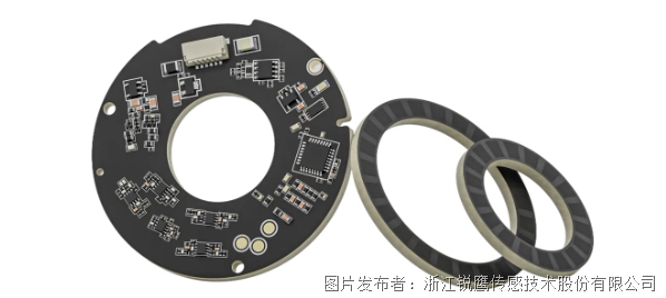

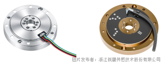

02 精品推荐:KIJ系列同侧电感双编码器
量产提速推动整机厂寻求降本与自主可控,但大量现有关节受困于磁编抗轴窜能力差、抗干扰较弱、高温退磁。
KIJ系列同侧电感双编码器,在完全兼容原机械尺寸的前提下,以电感式方案实现零改图、零开模的直接替换。
文章配图-1
电感原理,根治磁编短板
传统磁编抗干扰弱,易受电机杂散磁场影响导致信号跳变,高温密闭环境下存在退磁风险。KIJ基于电感式原理,从根源隔绝此类问题,信号稳定,耐振动,无惧复杂工况。

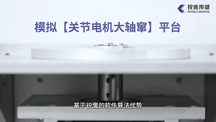

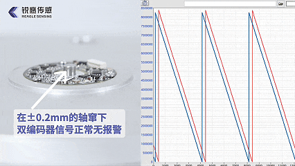

强抗轴窜,杜绝位置跳变
磁编对轴向窜动极为敏感,微小的轴向位移便可能导致信号失准,引发位置跳变甚至机器人报警停机。
KIJ系列采用面感应技术,抗动态轴窜可达±0.2mm,容错范围广,降低机器人在高速启停、负重冲击等工况下因编码器位置跳变而停机的风险,保障机器人连续运转。

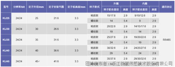

定转子交叉互用,选型更自由
同一型号编码器定转子可交叉使用,提升生产效率。外径每隔5mm一档,覆盖多尺寸关节模组,适配不同设计需求。
一键校准,相较磁编大幅提效
传统磁编多需逐一配对校准,耗时费力,产线节拍难以提升。KIJ系列支持一键调试,数秒内即可完成校准,有效缩短单关节生产工时,让"下线节拍"真正落地。
双路高精度,关节闭环更顺滑
最高支持双24位绝对值输出;重复定位精度达±10角秒。非接触感应结构,确保机器人在精细力控、低速平稳运行等场景下动作顺滑,动态响应更优。
与KIT共享平台与产线,百万级供货。中空设计方便线缆穿行,提升关节可靠性。不改既有设计,以更低全生命周期成本获得更稳感知与更自主供应链。

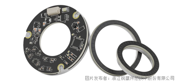

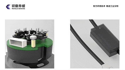

03电感破局:KIT系列同侧电感双编码器
随着人形机器人对关节功率密度要求的不断提升,如何在有限空间内同时实现高精度位置反馈与小型化,已成为一体化关节设计的核心难点。
锐鹰传感KIT系列同侧电感双编码器结构紧凑,驱动器可环形排布于外侧,显著缩短关节轴向长度。
一体化集成,尺寸接近“隐形”
在极致紧凑的尺寸下,KIT系列仍保持高水准性能:
  • 安装后整体高度仅5.6mm,便于电机小型化、轻量化,为高功率密度设计留出关键空间。
  • 重复定位精度±10角秒,助力整机定位精度提升。
稳健可靠,量产交付无忧
针对量产环境,KIT系列具备出色的工业适应性:
  • 支持±0.2mm抗电机轴窜,在粉尘、油污、水汽等工况下稳定运行;
  • 工作温度覆盖-40℃~125℃,寿命长、一致性高;
在产线效率方面,KIT系列大幅简化安装与校准流程:安装气隙可达0.5±0.2mm,现场20秒即可完成校准。

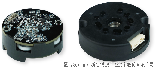

04长效免维:WIN系列机械多圈编码器
WIN系列主要应用于机器狗的膝、髋等高负载旋转关节。在奔跑、跳跃等承受剧烈冲击与高频振动的场景中,WIN系列凭借纯机械记圈的绝对可靠性,确保位置数据精准无误。
全生命周期免维护
采用纯机械齿轮结构记录圈数,彻底摒弃电池组件,从根源上消除电池漏液、电量耗尽导致的零点丢失风险,实现编码器全生命周期零维护。
抗干扰能力强
采用“电感式单圈测量 + 机械齿轮组多圈记忆”双原理架构,无需依赖韦根效应脉冲进行圈数计数,WIN系列多圈信息不受外部磁场、脉冲丢失及电磁噪声影响,在强电磁干扰、高振动等复杂工业环境下仍可保持稳定可靠的位置反馈。
