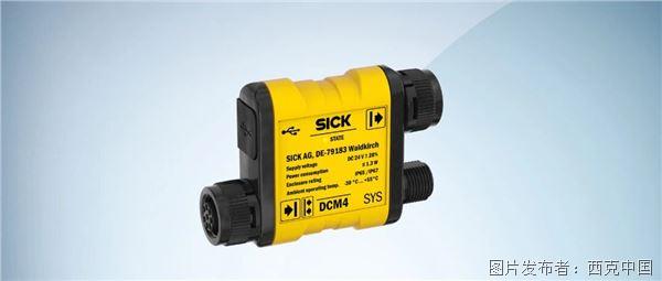

1.产品定义—— deTec4 & deTem4功能扩展模块
DCM4(DeTec4 Configuration Module),是一款扩展功能模块。与 deTec/deTem 组合,仅需USB-C的简易连接,即可利用软件Safety Designer配置,发挥先进的产品功能特性。
C4000的功能特性将由搭配DCM4的deTec4全面继承。

2.产品接线 —— 高度集成——布线工作量最小化+易于调试和维护
DCM4将汇集接收端与发射端的接口,实现布线的优化。与此同时,模块带USB-C的接口,实现与电脑的通讯配置。
主线除了一般的2路OSSD信号输出与供电接口外,还有多个额外的接口,可用于复位/EDM外部设备监控/超驰/配方切换等多个功能。

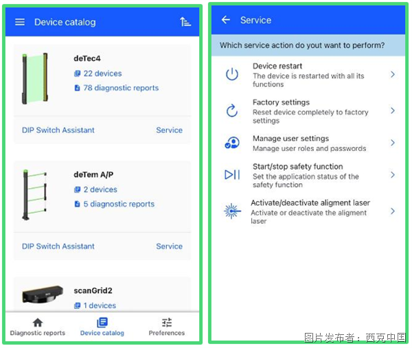

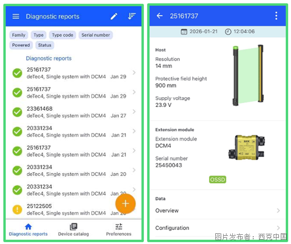

deTec/deTem的NFC接口还支持使用功能包DCM4进行诊断和服务操作(新应用程序版本于2026年CW12发布)

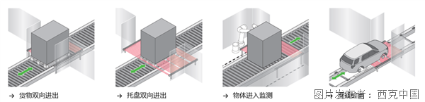

1.物体特征识别(Object Pattern Recognition)
通过水平安装实现物体特征识别,实现人货分离
deTec4 水平安装
deTec4 无需额外传感器的条件下,检测已配置的物象特征
符合配置特征的货物可正常通过。任何不符合该特征的入侵将导致OSSD关闭
收益: 高效简洁地实现了人货分离功能。

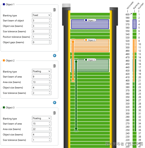

2.固定 & 浮动屏蔽(Blanking)
允许特定物体永远停留在检测范围内而不触发报警
固定屏蔽/浮动屏蔽最多允许4个物体
尺寸大小,位置可配置
在示教阶段,如果检测区域出清,可以将屏蔽功能失效

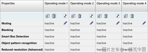

6.多操作模式在电切换(Operating modes)
结合功能与配置参数对应到不同的操作模式中,在设备运行期间可切换
最多允许4个操作模式被 Safety Designer定义配置,或者通过IO-Link配置的方式,提升到最多5个操作模式
以下功能可以被配置进操作模式
