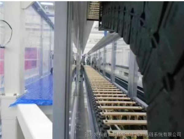

     众所周知,基板越大,切割面板的经济性,利用率越高,适用于FPD行业的激光切割机随着高世代线体的发展,整块玻璃/板材的长度都超过了6m,甚至于更长。整体切割台+前后料仓的整体长度大多都在5-6m,而拖链需要覆盖整个生产过程。
     整个切割过程中有无尘要求,需要用到无尘拖链方案,目前行业内广泛应用的以无尘排管加支撑龙骨的形式。传统的无尘排管的使用范围一般不超过2-3m。针对此类方案,易格斯推出了更加适用于大幅面激光切割机的无尘解决方案。
易格斯E6J:专为FPD大幅面激光切割而来
核心优势:

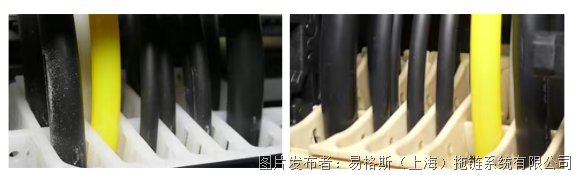

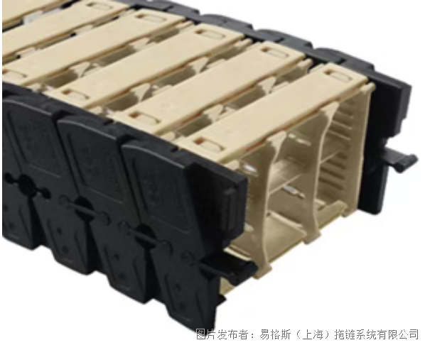

●iglidur J 材料的内部分隔片:E6J采用易格斯自研iglidur® J 高性能工程塑料,自带固体润滑剂、摩擦系数极低,从源头几乎不产尘,完美适配面板无尘要求

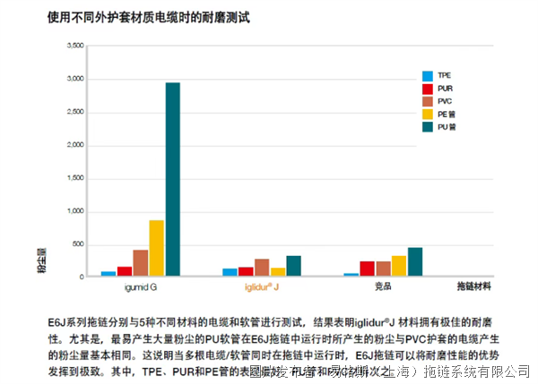

●极耐磨损:科隆实验室严苛测试E6J 与 TPE、PUR、PE、PU、PVC 5 类线缆 / 软管同跑,耐磨表现一骑绝尘:
●摩擦系数小
▲ E6J与常规材质耐磨性测试对比

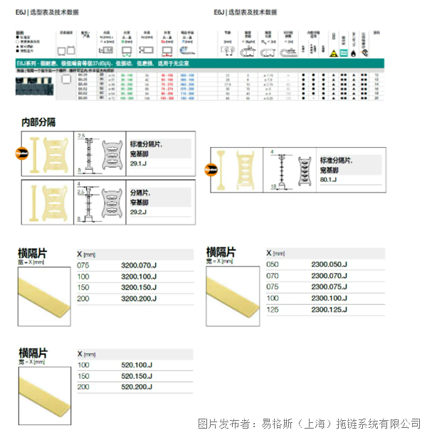

E6J选型表
