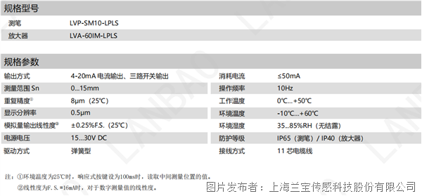

兰宝LVDT依托成熟电磁感应原理实现位移测量,无接触式铁芯结构彻底摒弃传统量具的机械摩擦损耗,可长期高频稳定作业,无精度漂移、无零点偏差。设备支持4-20mA、0-10V标准工业信号输出,可无缝对接PLC及MES系统,实现检测数据实时上传、全程可追溯,完美适配后视镜产线24小时不间断量产需求。同时产品采用微型化设计,回弹式小巧测头适配后视镜狭小检测工位,安装便捷、极易集成各类自动化检测设备与伺服压装工装。

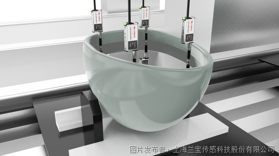

在后视镜全生产流程中,兰宝LVDT可实现全工序精准质控,全方位解决量产痛点。镜片冲压环节,设备多点同步采集数据,精准识别镜片翘曲、平面凹凸等缺陷,从源头筛除反光畸变不良品;镜框与镜片压装工序,精准把控压装深度与装配间隙,杜绝间隙不均引发的行车异响;底座压装工位,实时反馈位移数据、构建闭环测控,规避底座装配松动、错位问题;总成调试阶段,精准检测电动调节行程与转轴旷量,有效拦截调节卡顿、视野偏移等质量问题。

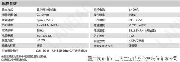

针对汽车车间粉尘、油污、设备震动、温差波动等复杂工况,兰宝LVDT经过专项工况优化,适配性极强。产品可达±0.25%FS高线性度、0.001mm超高分辨率,轻松覆盖后视镜微米级精密公差要求;全密封不锈钢机身搭配耐磨测头,抗干扰、耐损耗,百万次高频作业性能稳定,大幅降低设备维护与产线停机成本。

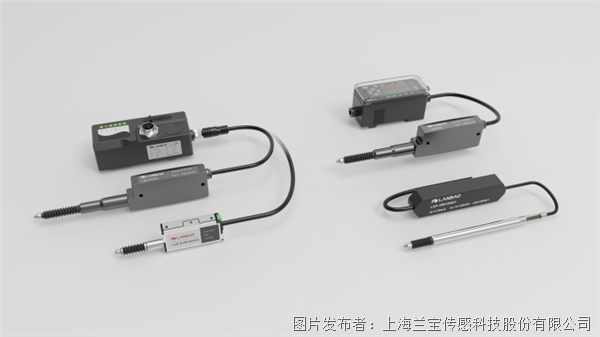

接触式 LVDT位移传感器
◆ 低磨损高精度
◆ ≤3N 的感应头压力,无论金属还是
玻璃表面都可以无磨损检测
◆ 尺寸小巧,可用于狭窄空间
组合式LVDT传感器
◆ 0 磨损高精度
◆ <3N 的感应头压力,无论金属还是玻璃表
面都可以无磨损检测
◆ 外形包含回弹式、笔式以及微型回弹式,
种类丰富,可用于各种不同应用
