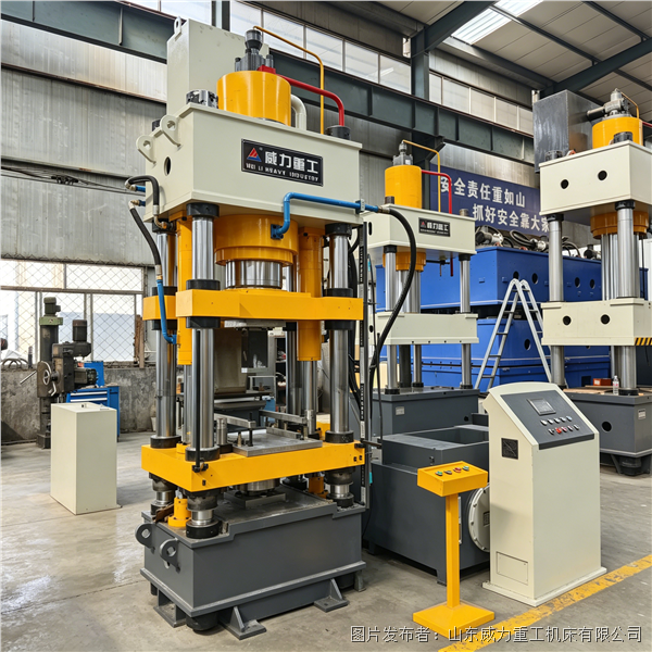

正式拆卸模具之前,设备停机泄压是不可跳过的安全基础步骤,操作人员需要关停液压机主油泵,持续按压泄压阀数分钟,确认主油缸、料缸以及浮动模架内部不存在残余油压后,再切断设备总电源,避免带压拆卸过程中油缸意外顶出引发挤压伤人事故。操作前还要做好工作台面的清洁工作,清扫残留的金属粉末、陶瓷粉料与油污碎屑,硬质颗粒很容易在模具吊装移动时划伤模具精密配合面,同时提前备好铜制撬棍、橡胶软锤、尼龙吊绳以及配套专用套筒扳手,绝对不能使用铁锤、尖口钢丝钳直接敲击模具型腔,硬质钢材相互撞击会在模腔内壁留下凹坑与划痕,压制生产时这些瑕疵会完整复刻到每一件成品表面,直接造成批量次品。大吨位液压机配套模具自重偏高,不能依靠人工徒手搬运,要选用承重匹配的专用吊具,吊绳贴合模具吊环平稳起吊,防止吊装倾斜磕碰设备立柱与工作台,同时提前备好全新密封圈与缓冲垫片,拆卸过程中同步检查易损耗配件,避免后续装配时重复拆装模具。微信图片_20260624131824_150_12.png

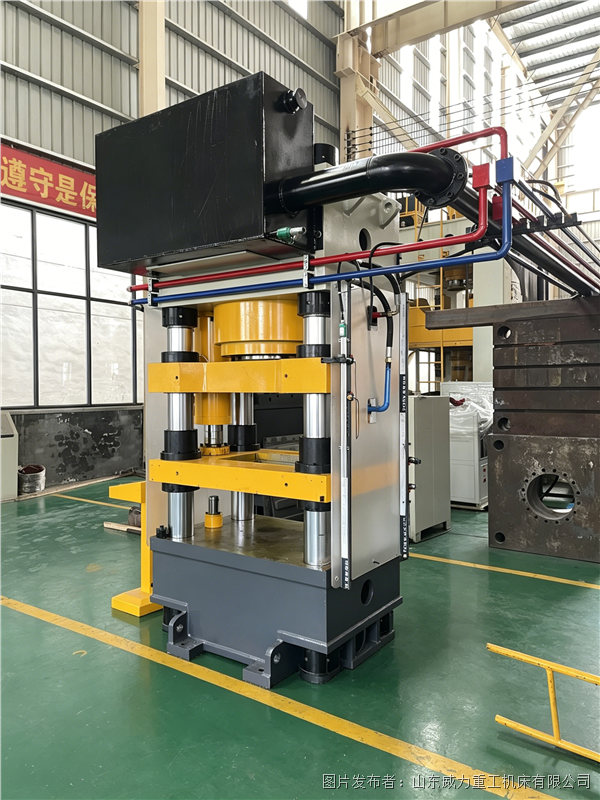

模具拆卸后如果短期闲置,要彻底清理型腔内部残存粉料,整体喷涂防锈油,使用防潮塑料膜完整包裹,放置在干燥恒温的专用模具存放架上,潮湿环境会让模具表面产生锈斑损伤成型精度。长期循环使用的模具,每次拆装后都要细致检查型腔磨损程度与细微裂纹,轻微划痕及时做抛光修复处理,细小裂纹提前做焊接加固,避免高压压制工况下模具发生炸裂。整套标准化的拆装流程能够有效减缓模具损耗速度,延长模具使用周期,从耗材层面切实降低工厂生产投入成本。微信图片_20260624131825_151_12.png

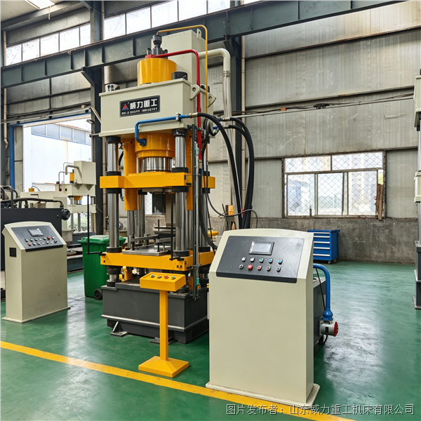

双向加压配合浮动模架,粉料可以完整填充型腔各个角落,细小花纹、薄壁结构都能完整成型,成品边缘光滑规整,省去大量后续打磨、修边工序,有效节省人工加工成本。密度均匀的粉末制品内部颗粒结合紧密,整体内部应力分布均衡,完成烧结后硬度、抗压强度保持统一,不会出现局部疏松易断裂的情况,磁性铁氧体、铜基冶金零件使用双向加压工艺成型后,产品导磁、导电性能更加稳定,能够满足精密电子、机械耐磨配件的高标准使用需求。同时这套加压工艺适配多种不同品类粉末原料,轻质石墨粉、高硬度金属铁粉、脆性陶瓷干粉或是各类混合复合粉末都可正常压制,无需改动设备主体结构,仅调整加压行程与压力参数就能切换生产不同制品,单台设备可以灵活适配多条产品线,大幅提升设备综合利用效率。微信图片_20260624131827_152_12.png
