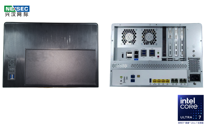

自2018年问世以来,uCPE(通用客户前置设备)作为最靠近用户侧的硬件设备,其功能经历了从区域组网的SD-WAN网络纳管,到集成网络安全的SASE应用,再到如今的集成智+算+网应用一体机的全面发展。如今,uCPE应用市场正逐步迈入一个名副其实的新阶段,而满足第三代uCPE的硬件需求则成为了市场关注的焦点。
第三代uCPE硬件需具备三大核心要素:强大的通用及AI算力、满足分布式部署的智能运维管理需求,以及面向场景应用的快速定制整合能力。正是在这样的背景下,MT220应运而生。
MT220基于英特尔® 酷睿™ Ultra 7 处理器 200H系列设计,其中英特尔® 酷睿™ Ultra 7 处理器255H采用了6个性能核心(P核)、8个效率核心(E核)和2个低功耗核心(LPE核)的混合架构设计,最高频率可达5.1 GHz。这一优化的架构设计和制程技术,不仅提升了处理器的整体能效,还降低了功耗,延长了设备的续航时间。在网络处理效能方面,MT220最高可满足100G的安全流量处理。在Geekbench等基准测试中,其多核性能相比前代产品(如英特尔® 酷睿™ Ultra 5 处理器 225H)提高了约20%,非常适合处理复杂的数据分析和内容创作任务。
此外,英特尔® 酷睿™ Ultra 7 处理器 255H内置了先进的AI加速功能,算力最高可达100 TOPS,能够高效处理AI相关的计算任务,如图像识别、自然语言处理等。借助深度学习算法,处理器能够实时优化性能,动态调整计算资源,为AI应用提供强大的算力支持。
在网络接口方面,MT220支持1G/2.5G/XGPON/FTTR等多种模组,满足各种网络接口需求。同时,板载可连接不同内网网络设备,如5G FWA、WiFi7 AP、Ethernet Switch、AI摄像头等,轻松应对中小微企业及分支机构、门店等各种设备的联网需求,实现一个硬件满足所有场景需求。
在运维管理方面,MT220支持带外运维设计。通过记录产品轨迹履历、硬件使用及运送过程履历,厘清了责任归属。同时,利用履历数据可以判读产品生命周期及价值,实现远程侦错、故障定位以及现场环境和系统故障数据的抓取。通过设置Tracker并透过IPMI命令抓取所需数据,MT220提供了高效、精准的运维管理体验。
综上所述,MT220作为第三代uCPE的杰出代表,不仅具备了强大的通用算力和AI应用生态支撑,还满足了分布式部署的智能运维管理需求以及面向场景应用的快速定制整合能力。它的出现标志着uCPE应用市场正迈向一个新的发展阶段,引领着集成融合的新篇章。
产品特点
●低功耗 高性能 高可靠全板载网络计算平台设计
●支持最新英特尔® 酷睿™ Ultra 7 处理器200H系列16核 , 3.5GHz
●满足高阶版政企融和网关需求
●4U高功能模块化设计,分为电源/用户侧算力/网络侧/存储四层,依需配置
●以GPON主板为载体,透过背板连接各功能层
●Intel MTL-H 支持最高14Core(6P+8E), DDR5 最高96GB, 内置GPU/NPU
●1xPCIE Gen5x8 slot支持标准FHHL AI card, 支持用户侧以太网与GPON,WLAN
●网络侧模块支持上行GPON及POTS功能需求
●电源可选择CRPS/ATX/Open Frame
●适用于AI边缘计算、uCPE、网关、防火墙…网络计算/安全平台
系统配置
最新一代英特尔® 酷睿™ Ultra 7 处理器 200H 系列
支持DDR5-5600 MHz, 2 * SO-DIMM Slot, up to 64GB
存储
2* SATA3.0 7P Port (with SATA Power Wafer)
1 * M.2 Key-M Slot (PCIE 4x Gen4, Support PCIE X4 NVMe, 2280)
其它
TPM&TCM
扩展I/O
1 * M.2 Key-B Slot (USB3.0+PCIE+USB2.0, Support 4G/5G, 2280)
1 * M.2 Key-E Slot (PCIE+USB2.0+CNVi, Support Wifi +BlueTooth +CNVi, 2230)
1 * Nano SIM Card Slot
1 * MIPI-CSI Connector
1 * PCIE 8x Slot (PCIE x8 Gen5, down speed to PCIE Gen4)
1 * PCIE 4x Gold finger(left side, near PCIE x8 slot)
板载网口
FTTR : 2x2.5GbE , Intel i226-v
WIFI6: 双 SIM 槽 for LTE/5G
管理
1xEdgeBMC管理
