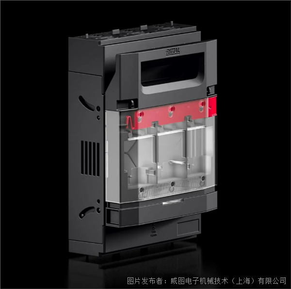

图:Class J熔断器座,电流最高100A

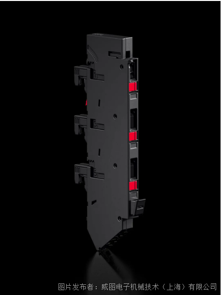

图:Class CC窄体熔断器座,电流最高30A,18mm宽,可有效节省空间。
具体的工作原理是:在最高100A的Class J大型熔断器座中,熔断器插入防护盖卡座后并不通电,只有当防护盖闭合时,熔断器才被压紧到位,此时电路才会接通。
基于这一机制,防护盖既是开关又是保护:闭合时免工具接通电路,打开时自动断电,同时电气触点采用内凹式设计,几乎无法触碰,从而实现了免工具操作与防意外接触保护的双重安全。
较小的Class CC熔断器座(宽18mm,最高30A)则通过锁扣机构保障安全:打开时锁扣自动断开电路并遮盖电气触点。Class CC熔断器座还可选配电子熔断器监测功能,宽度仅增加9mm。
