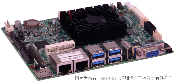

面向"互联网+政务服务"场景应用,华北工控推出基于飞腾腾锐D3000M处理器的嵌入式主板EMB-3552,基于高国产化率设计、多核高性能、丰富接口、高安全性与工业级可靠特性,可以无缝集成于政务服务自助终端、政务计算机终端,夯实政务数字化转型的算力根基。
1政务终端的核心工控需求
信息安全与自主可控
充足的AI算力与存储能力
高速网络通讯与灵活IO扩展
长生命周期与7x24小时稳定运行
适应复杂环境与便捷维护
2政务终端专用计算机EMB-3552

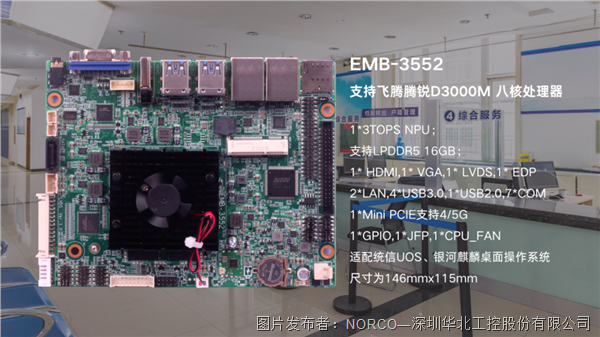

华北工控新推出了基于飞腾腾锐D3000M处理器的计算机板卡EMB-3552,集成高性能NPU,支持DDR5高带宽存储,接口丰富,并提供工业级可靠支持,是政务服务自助终端、政务计算机终端核心计算单元的理想选择。
增强AI性能与可信计算环境
EMB-3552搭载飞腾腾锐D3000M (ARMV8@2大核2.9GHz+6小核)架构处理器,集成1*3TOPS NPU,可以提供充足的AI算力运行复杂算法。支持LPDDR5 16GB高带宽存储,支持1*SATA2.0/3.0、1*EMMC 5.1 64GB和1*M.2(支持NVME)存储扩展,数据吞吐量优势增强,可以处理多任务并行处理负载。
深度适配统信UOS服务器操作系统V20、银河麒麟桌面操作系统V10,实现了从硬件到软件的高国产化率设计,得以构建政务系统运行安全可信的执行环境。
支持飞腾自主定义的新一代处理器安全架构规范PSPA 2.0,可集成系统级安全机制包括多种密码加速引擎、安全存储、硬件漏洞免疫、抗物理攻击等,支持国密算法SM2/SM3/SM4,可实现数据的全链路加密,更好地保障信息安全。
高连接性和I/O扩展能力
EMB-3552提供2*LAN、4*USB3.0和1*USB2.0接口,提供1*DEBUG、2*COM232/485,2*COM232和2*COM232/TTL串口,可用于政务终端设备间点对点或多点的流畅连接。
板载1*SIM,并提供1*Mini PCIE插槽(含USB信号)可扩展4/5G网络模块,可以实现无线网络通讯或设备的远程管理。
支持HDMI+VGA+LVDS+EDP显示输出,满足异步/同步双显与4K高分辨率显示要求。支持Head Phone和5W双通道功放。提供1*GPIO、1*2x5P 2.0mm插针接口至多支持8路GPIO(含SPI/I2C)、1*JFP接口,支持政务终端灵活扩展更多外设。
工业级可靠性支持
EMB-3552采用工业级加固设计,提供1* CPU_FAN插针接口增强散热性能,具备-20℃~70℃宽温作业、抗电磁干扰等复杂环境适应性,可集成于政务终端在户外/半户外复杂应用环境中稳定运行。
支持软件看门狗功能,板载RTC,可以提供断电持续计时、低功耗定时、时间同步等功能,在需要高集成度、低时延能力的应用场景中极具优势。
整板尺寸为146mmx115mm,高集成度,易于部署。
