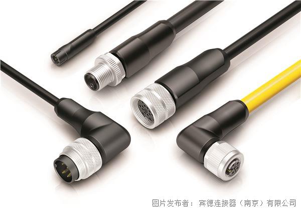

工业应用中连接器的机械要求不断提高。移动的机器部件、链式弯曲应用和机器人系统对电缆连接的抗拉强度、防扭转保护和使用寿命提出了高要求。宾德正通过一项设计创新来应对这一发展:一种专门开发的三角形注塑外观,现首次应用于修订版M16电缆连接器以及M12 K编码和L编码电缆连接器中。
这种新的几何形状将功能优势与清晰独特的设计相结合,提高了连接器的机械韧性和操作性。
图片:三角形注塑外观 M16/M12/Snap-in IP40  图片来源:宾德
动态应用的机械稳定性‌
在现代机械中,连接器常常持续承受机械应力。链式弯曲应用、振动或电缆反复弯曲引起的运动可能随时间推移导致材料疲劳。
宾德的新型三角形注塑外观确保了电缆与连接器之间过渡区域的优化力分布。得益于其特殊的几何形状,弯曲力和拉力得以更均匀地消散。同时,防扭转保护得到增强,进一步提高了连接的机械稳定性。
这些设计特点有助于在苛刻的操作条件下延长连接器的使用寿命。
更高的工艺可靠性和改进的操作性‌
除了机械优势外,三角形注塑外观还改善了人体工程学操作。其结构化几何形状为用户在组装和拆卸时提供了更好的抓握感。
此外,该形状减少了连接区域潜在的污垢积聚点。这使得连接器更易于清洁 – 在暴露于灰尘、油污或其他污染物的工业环境中尤其是一个优势。
“通过三角形注塑外观,我们不仅现代化了M16以及M12 K编码和L编码电缆连接器的设计,还实现了连接区域更好的抓握感和更易清洁,”宾德产品经理Sebastian Ader解释道。
新一代M16电缆连接器‌
三角形注塑外观应用于系列425的M16电缆连接器等产品中。这些连接器专为工业应用设计,为机器和设备中的信号传输提供坚固的连接。
这些连接器提供3至12个触点,支持高达150 V的额定电压和高达3 A的额定电流。得益于在插合锁定状态下达到的IP67和IP68防护等级,它们也适用于涉及灰尘、潮湿或喷溅水的苛刻环境。触点镀金以确保可靠的电气性能。
电缆连接器提供屏蔽和非屏蔽版本,并直接注塑成型在PUR电缆上。标准电缆长度为2米和5米,其他长度可根据要求提供。
