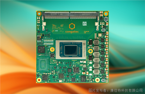

2026/3/19中国上海 * * * 嵌入式和边缘计算技术领先供应商德国康佳特(congatec)宣布,其基于AMD 锐龙™ AI嵌入式P100系列的COM Express 3.1 Type 6 Compact模块conga-TCRP1进一步提升性能与可扩展性。此次新增六款搭载8、10及12核心CPU的全新版本,精准面向对灵活性与可扩展性有严苛要求的成本敏感型嵌入式设计。开发者如今可在 4 至 12 核 CPU 以及 2 至 16 个图形计算单元之间实现灵活切换,从而在 CPU、GPU 与 NPU 资源之间实现更加均衡的性能配置。
客户仅需使用同一模块平台即可支持多种不同系统设计,从用于坚固型手持设备与卫生级医疗 PC 的被动散热全封闭系统,到适用于恶劣环境部署的任务关键型计算机以及高性能系统应用,都能够轻松实现。
新款COM Express Compact模块基于先进的 AMD “Zen 5” 与 “Zen 5c” CPU 架构,并采用 4纳米制程工艺,为实时与延迟敏感型工作负载带来更高的确定性表现。同时,模块集成 Radeon RDNA 3.5™ GPU 与 XDNA2™ NPU,最高可提供 50 TOPS 的 AI 算力,为系统带来显著的性能提升。这一强大的计算架构能够加速多种高性能且具确定性要求的边缘 AI 应用落地,适用于交通运输、医疗技术、智慧城市基础设施、游戏娱乐、机器人以及工业自动化等多个行业领域。

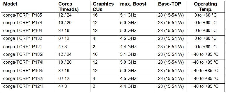

conga-TCRP1 COM Express 紧凑型模块提供十种不同的 AMD锐龙 嵌入式 P100 系列处理器可供选择,支持多达 12 个 Zen5/5c 核心,并集成Radeon RDNA 3.5™ GPU,可支持多达四个独立显示器,带来沉浸式 4K 图形体验。模块内置的 XDNA2™ NPU 可提供高达 50 TOPS 的 AI 算力,能够在本地实时运行小型大语言模型 (LLM),无需依赖云端连接或额外的独立加速卡,从而在提升数据安全性的同时降低系统散热需求。该 NPU 还可在系统运行过程中同时处理异常检测、视觉检测以及光学字符识别(OCR)等多种任务。内存密集型应用受益于高达 96 GB 的 DDR5-5600 内存,并为任务关键型部署提供可选的 ECC 支持。在高速数据传输与低通道外设集成方面,模块提供最多 8 条可完全配置的 PCIe Gen4 通道以及 PEG x4 Gen4,可支持工业以太网、现场总线适配器或无线通信模块等多种扩展设备。
在连接能力方面,模块配备 2.5GbE 高速网络接口、4 个 USB 3.2 Gen2 接口以及 4 个 USB 2.0 接口。存储方面可提供最高 512GB 板载 NVMe SSD,或通过双 SATA 6Gb/s 接口连接外部存储设备。此外,模块还提供 I²C、SPI、2 个 UART、8 个 GPIO、SMBus 以及 LPC 等多种工业接口,并可省去载板上的额外 PCIe 交换芯片,从而进一步简化系统整体设计。

全新conga-TCRP1 模块支持以下配置:
