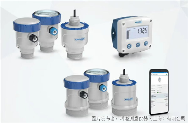

随着再次推出的两款 OPTIWAVE 15xx 新品,令科隆的物位产品组合更加丰富多样:OPTIWAVE 1540 和 OPTIWAVE 1560 新增就地显示版本,还可配套兼容 OPTIWAVE 15xx 所有产品的 SCU 200 控制调节单元。这样一套模块化且具有成本优势的物位自动化解决方案,尤其适用于水和污水行业的应用场景。
OPTIWAVE 15xx 系列于 2024 年6月推出,已被证明是 80 GHz 雷达技术领域的可靠且经济的选择。该系列产品专为基础应用设计,采用齐平式 PVDF 透镜天线,并提供 HART 和 Bluetooth 连接。其紧凑的设计、坚固的结构以及通过 OPTICHECK Level 移动应用实现的直观调试,令其尤其适用于液体和固体介质的常规应用。新增的本地显示版本进一步提升了 OPTIWAVE 1540 和 1560 的灵活性,为需要观察现场测量值的用户提供了便利。
SCU 200 是一款多功能的 4…20 mA 现场设备控制与信号调节单元,用于处理测量值和执行信号任务。它与科隆的 OPTIWAVE 雷达、OPTIFLEX 导波雷达以及 OPTIBAR 压力变送器相辅相成,并集成双累积器、脉冲输出、采样和泵控制在内的丰富功能。
SCU 200 为所连接的现场设备供电,无需额外的电源。清晰标识的端子简化了布线,而坚固的 IP67 防护等级 GRP 外壳支持墙挂、现场或面板安装。可自行组态设置的显示屏具有变色 LED 背光、趋势显示、继电器状态和报警信号功能。参数设置通过标准 USB-C 电缆及专用软件完成。
该方案尤其适用于泵站和污水集水井,当与 OPTIWAVE 1540 配套时还支持明渠流量测量。OPTIWAVE 15xx 雷达与 SCU 200 控制器的组合,提供了一款交钥匙解决方案,用于替代传统的超声波系统。用户将从可靠的测量性能、现代化的连接方式以及高度模块化的设计中受益,以出色的性价比满足多样化的应用需求。
