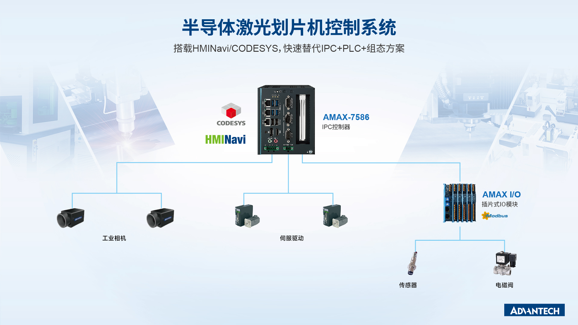

在半导体装备中,IPC 控制器AMAX-7586集成HMI组态、视觉检测、运动控制与同一嵌入式平台,在保障控制精度与工艺稳定性的同时,有效缩减设备体积,降低开发难度,实现高速响应;在储能系统中,模块化控制器AMAX-5580作为本地EMS控制器,承担高密度数据处理与快速响应任务,最大数据转发量超过5万点,搭载Edgelink软件,支持IEC 61850协议。
