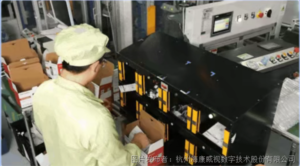

要是配件种类太多,工厂会使用红外传感器工装辅助质检。你可以将红外传感器工装想象成一个中药抽屉柜,如果要给100台设备各配齐8种配件,那么只需将配件分别放入其中8个抽屉里;包装过程中,工人每拿满一套就自动计数一次,理论上,包装完成后,计数满100次就是合格。
但传感器只以“取件次数”判定包装是否完成,无法识别取件品类、数量是否匹配单套产品要求,且计数未达标时无主动提醒;同时,配件规格一旦变动,传感器工装要重新调整,维护成本高。

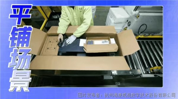

在海康威视移动与交通工厂,道闸主机装箱后,操作员需将各种线缆、钥匙、说明书和螺丝等配件,逐一平铺在泡沫隔板上,配齐后再封箱。

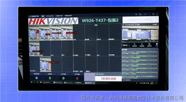

面对这类平铺式的配件包装场景,大模型让质检变得更高效:操作员摆放完毕后,只需按下按钮,产线相机就会自动拍摄照片并存档,大模型算法随即会识别画面中的配件种类和数量,一旦错漏,立刻发出NG报警,屏幕同步提示缺失物品,引导员工快速补放,形成质检闭环。

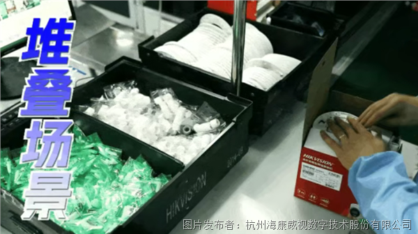

真实的产线现场,情况往往更复杂。在海康威视网络工厂,网络摄像机的配件包装并不是规整平铺,而是直接堆叠放进包装盒里。
面对这类配件堆叠的包装场景,大模型虽然不能“一眼看穿”,但会换个思路“解题”:
通过内置的高精度预训练手部检测大模型,精准识别工人的手部是否进入指定料盒区域,以及是否完成有效取件动作。一旦拿取次数不足或拿错料盒区域,系统就会触发NG警报,督促工人复核。
凭借灵活的检测逻辑,这套检测系统让海康威视工厂配件包装实现100%全检,质量效率得到双提升;更支持全流程可视化追溯,让质量问题有据可查。目前其已广泛覆盖汽车零部件、电子产品组装、家电产品总装、医药用品分拣等场景。
