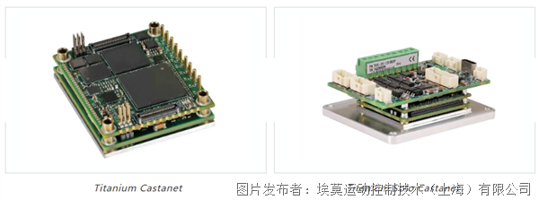

Titanium Castanet 伺服驱动器

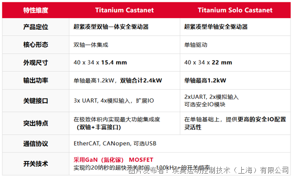

     Titanium CastanetTitanium Solo CastanetTitanium Castanet是Elmo首款支持功能安全及基于EtherCAT的安全通信(FSoE)的伺服驱动器。通过采用第三代半导体技术,简化功能模块设计,在设计上完全贯彻“至简”理念,将体积成功缩小至40×34×15.4 mm,仅相当于一个火柴盒大小。
     Titanium系列伺服驱动器具备多轴性能与惊人的功率密度,提供卓越的智能紧凑型伺服驱动解决方案,数分钟即可完成调试运行。这个系列的伺服驱动器可最大化生提升生产效率、具备功能安全、先进网络连接及本地智能控制。
