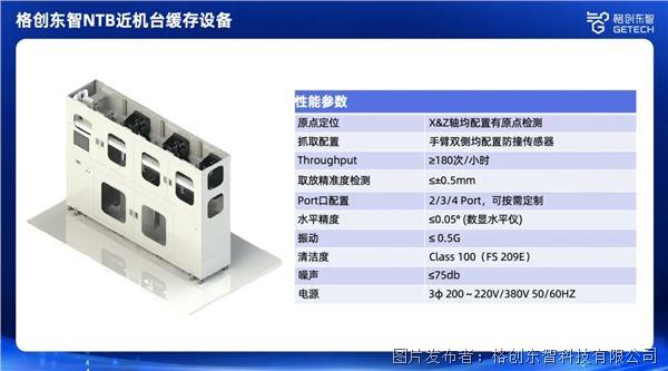

作为矩阵中聚焦“近机台最后一米”的关键角色,格创东智NTB是专为半导体生产机台(光刻、刻蚀、沉积等)定制的自动化缓存设备,其部署于机台旁,充分利用垂直空间增加有效缓冲,实现“OHT天车-生产机台”的物料高效中转,解决传统物流中机台等料、OHT拥堵、人工干预污染等痛点,彻底打通半导体物料自动化流转的“最后一米”。
AMHS“最后一米”的缓存枢纽
三大特性打造不可或缺性
在半导体AMHS系统中,OHT天车承担“跨区域长距离搬运”,Stocker承担“全产线集中存储”,而格创东智NTB则凭借“近距离、高频次、快切换”三大特性,成为连接两者与机台的“关键纽带”。
1、近距离:极致压缩转运距离,消除延迟
●空间灵活部署:采用模块化拼接设计,占地面积仅1-2㎡,可嵌入刻蚀机集群间隙、测试机旁狭窄通道等场景,无需占用车间核心物流通道;
●秒级物料交接:与机台Load Port距离仅1-3米,单次Load/Unload时间最快10秒,远快于OHT的平均响应时间,消除物流周转环节的延迟,平衡各机台间节拍的差异。
2、高频次:匹配机台生产节奏,高效响应
●连续换料能力:机械臂采用轻量化设计,配合伺服电机精准控制,最快单次Load/Unload时间≤10秒,1分钟内可完成至少3次连续Load/Unload任务,完美适配测试机、分拣机的高频换料需求;
●本地自主决策:内置格创东智自研的控制系统,可直接接收机台EAP指令,无需依赖MCS系统调度,避免网络拥堵导致的响应延迟。
3、快切换:E84一键切换,适配多场景柔性生产
●E84协议是机台(EQ)与外部设备(如OHT/NTB)实现数据交互的核心通讯标准,传统模式下E84切换存在人工重新配置、切换周期长、易出错的痛点。格创东智NTB创新开发E84 一键快速切换功能,无需更换硬件接线,通过NTB本地触摸屏或远程MCS系统,点击“切换至OHT”/“切换至NTB”即可触发,10分钟内完成模式切换,为产线柔性生产提供关键支撑。
