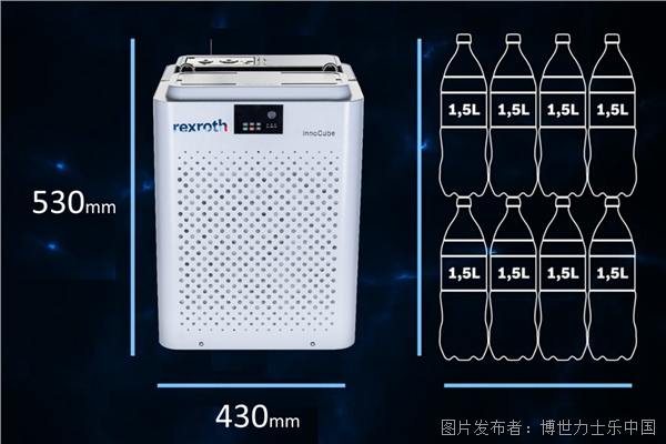

优势一:结构紧凑
该产品将机械、电气和液压系统高度集成,并结合用户体验(UX)设计,颠覆了传统液压系统的形象,在提升操作便捷性的同时,实现了更紧凑、美观的结构。
innoCube的结构紧凑小巧(图片来源:博世力士乐)
采用钣金工艺的封闭式罩壳,使整机更加坚固耐用、环保且易于清理。该设计还有助于提升散热效率,降低系统能耗,同时将设备运行噪音控制在75分贝以下。

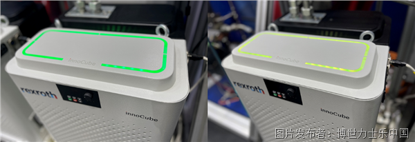

同时,其顶部配备了LED灯带,通过灯光变化可直观显示设备运行状态,同时进一步增强产品美观度。
通过LED灯带可直观判断设备运行状态(图片来源:博世力士乐)
