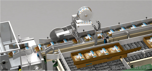

概述
在高速运转的贴标生产线上,一个小小的失误比如标签漏贴、位置歪斜等,都可能导致产品报废,影响整体效率。而决定贴标机能否精准捕捉每一个标签的关键部件,往往就是那颗不起眼的 “槽形传感器”。它就像贴标机的眼睛,如何选择一双合适的“火眼金睛”,是每一个贴标机厂商需要注意的问题。
一般情况下,同其他种类的传感器一样,槽形传感器需要“跟上”机器的生产速度,达到机器的精度要求,适合机器的安装空间,符合机器的电气参数,适应待检测物的宽度、厚度和材质。其中重要的参数如下:

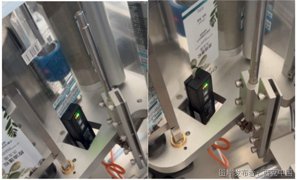

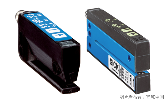

01 常见款--
光电式槽形传感器,比如SICK的WF,WFS

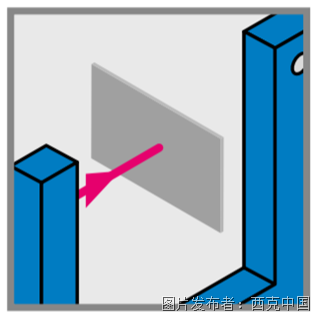

工作原理: 槽的一边发射红外光,另一边接收。当标签从槽中穿过时,会遮挡光线,传感器由此产生一个“检测到”的信号。
优点: 响应速度快、成本相对亲民。
弱点: 容易被检测物的颜色、透明度“忽悠”。对于透明标签,光线直接穿过去了,它可能毫无反应。
(左图:WFS;右图:WF)

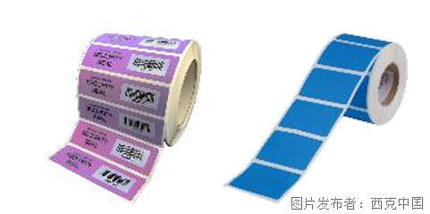

(图:非透明标签)
(图:光电式槽形传感器)

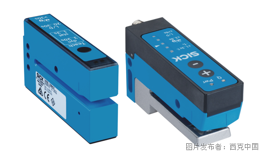

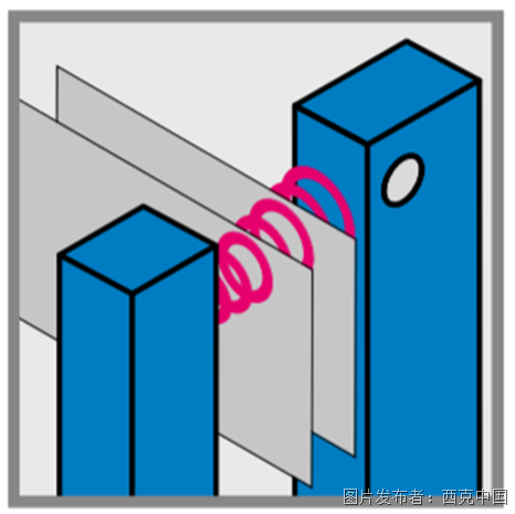

02 全能款--
超声波式槽形传感器,比如SICK的UF,UFS

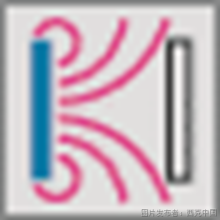

工作原理: 通过发射和接收超声波来工作。标签通过时,会干扰声波的传播,从而被检测到。
优点: 无论是透明、半透明还是不透明标签,都能稳定检测。对付颜色相近的标签和底纸,更是它的拿手好戏。
弱点: 响应速度慢,价格高,且对吸音材料不敏感。
(左图:UF;右图:UFS)

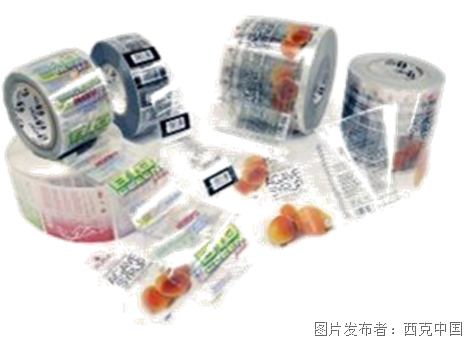

(图:透明标签)
图:超声波式槽形传感器)
