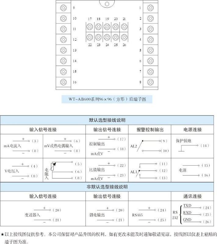

天津索思WT-AB600系列单回路通用自整定PID调节器
显示方式分为:双排数字显示、双排数字加光带显示、双排光柱和双排数字显示三种, 适用于石油、化工等行业生产过程中的双闭环比值控制系统或串级比值控制系统,可以对调节对象的某一参数进行测量、显示、和 PID 精确控制,同时对该调节对象另一参数的给定值进行分段比值控制,或用于燃烧过程中的气、风或油、风比例控制。
一、适用范围:
二、功能特点:
    1、 显示方式分为:双排数字显示、双排数字加光带显示、双排光柱和双排数字显示三种;
    2、双排数字(或加光带)显示,上排显示测量值,下排可以选择显示设定值或输出值,(光带显示输出或阀位反馈值);
    3、双排光柱和双排数字显示,1#光柱和数字显示测量值,2#光柱显示设定值,2#数字可以选择显示设定值或输出值;
    4、PID参数自整定, 正、反作用可设置,手动/自动无扰切换;
    5、全功能输入,可以通过按键设置参数选择输入类型、显示量程;
    6、可以提供馈电输出;
    7、可以带RS485/RS232/RS422隔离通讯接口,MODBUS协议;
    8、高性能开关电源,交、直流通用输入。
