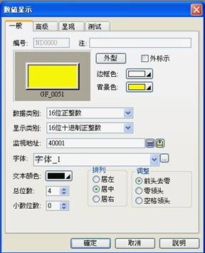

云形标注: 40001 代表保持寄存器的Oh位置。
    当我们选择PM 软件的Modicon 984 Device/slaveRTU)这个驱动,这代表PV人机为主站(master),PLC等设备为从站(slave),例如我们在监视查看一个40001的从站位置的寄存器,以艾默生 PLC E20来看为D0的地址时,人机的会送出1 3 0 0 0 1 84 A Protocol码。
    130 0 0 1 84 A Protocol码来解释,1代表从站的站号,通讯Protocol的功能码为03,也就是Read holding register读取保持寄存器),,对应的Protocol位置为00hPLC位置为4X0001),跟着的01是表示读取保持寄存器的数量,84 ACRC检查码。

40001
1
3
0
0
0
1
84
A
