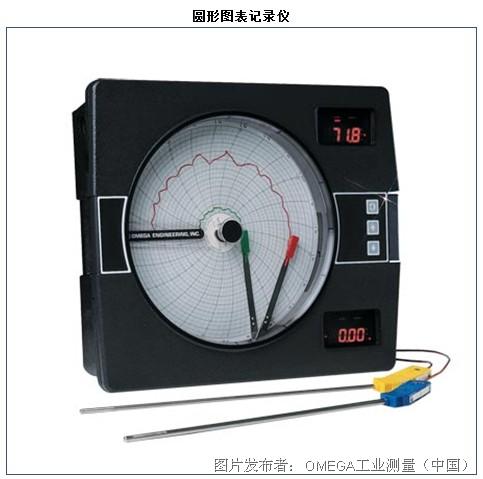

基于微处理器的CT7000圆形图表记录仪可测量、显示、记录和控制来自多种输入的多达2个过程变量。通过前面板上的3个铵键,可以方便地配置记录和控制功能、报警设置及其它参数。CT7000提供254 mm (10")圆形图表和4位数字LED显示屏。用户可以配置显示分辨率和过滤器。
每支记录笔有2个报警设置。将报警配置为过程上限或下限、设定值偏差(高或低)或者偏差带(在偏差带内启动或关闭)。报警滞后值调整也可由用户配置。可选控制功能包括on/off控制和PID控制。可供选择的输出类型包括SPST继电器、SSR驱动器和4 ~ 20 mA DC(可由用户配置为0 ~ 20 mA DC)。此外,4 ~ 20 mA DC输出还可用于重传过程值。数字通讯为可选功能。
  提供单笔款或双笔款
  直径254 mm (10")圆形图表
  可接受热电偶、RTD、V、mV或mA信号
  输入、速度和报警均可编程
  每支记录笔对应一个4位数字显示屏
  接受隔离输入
