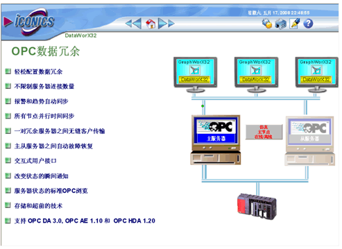

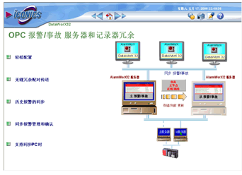

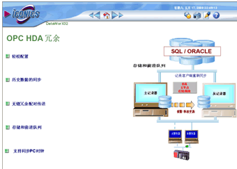

基于COM/DCOM、TCP/IP、SOAP/XML等,创世纪32 GenBroker的功能可以直接通过防火墙,而不需要在防火墙里开放任何端口,这高级连网技术能提供真正的分布式、灵活和有弹性的应用能力。GENESIS是第一套支持OPC DA、OPC A/E、 OPC HAD冗余功能的监控软件。冗余功能的设定是通过组态来实现,不需要编写脚本。此外,Browser客户端和Web客户端都支持冗余功能。
图《一》:OPC DA 冗余
图《二》:OPC A/E 冗余 图《三》:OPC HDA 冗余

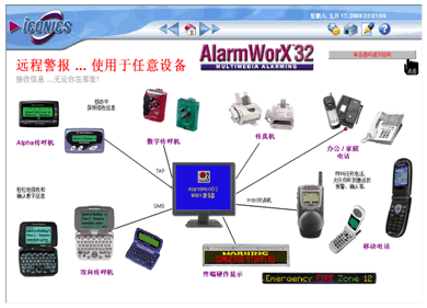

三、 AlarmWorX32 MMX-多媒体报警管理客户端
AlarmWorX32 MMX 是一种与OPC完全兼容的多媒体报警应用软件,为远方报警提示提供先进的多媒体技术。
选择您想要的报警提示方式:通过PA系统的高质量的语音提示、打电话、发传真、发Email 等.
AlarmWorX32 MMX有以下几个特点:
一、 报警的语音提示:
可以清楚地提示报警和事件。
二、 远程短讯和Email
不论您在哪里均可以接收文字数字型报警讯息。
三、 电话语音系统
拨入或接收自动提示,可以听到实时报警或当前数据。
四、 专人计划表
报警信息只提示给当班的人。

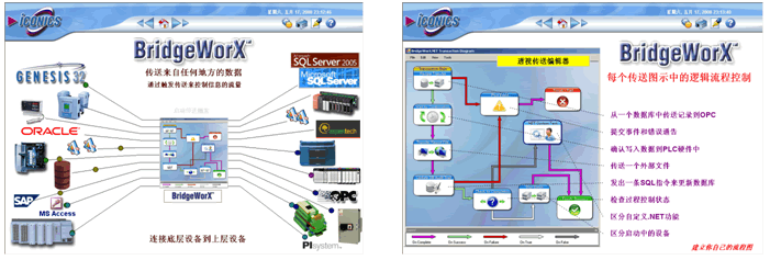

八、BridgeWorX
BridgeWorX提供一个组态工具来实现OPC数据、ODBC数据库源,包括:MS SQL、Oracle、Access、MSDE、MYSQL、SAP等数据的交换。数据的触发是通过不同的条件来进行,功能的实现是通过功能块的连接,不需要写脚本,建立起来的确很简单和方便。
