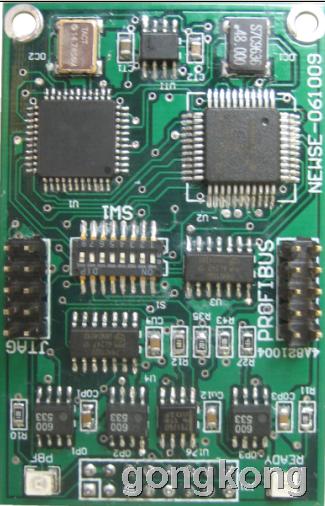

鼎实 OEM2系列 串口通讯的嵌入式总线桥
嵌入式PROFIBUS板卡,串口数据交换方式,最大UART速率1.843M bits/s,TXD、RXD、握手信号位数据信号线、双隔离电源5V供电。适用于测量仪表、回路控制器、电机保护、电量测量等。
产品特点
● 开发周期短:用户不需要了解P R O F I B U S开发技术,不需要购买P R O F I B U S开发系统,也不需要自己编写G S D文件,就可在短时间内完成开发具有自主知识产权的P R O F I B U S产品;
● 应用简单:用户产品的C P U通过串行接口向接口板读/写输入/输出数据,接口板自动将其转换成P R O F I B U S - D P协议与P R O F I B U S主站进行通信。
● 完整的技术资料:《P B - O E M 2 - X产品手册》、《O E M 2调试实验系统使用手册》、《P R O F I B U S产品开发技术要点》,全部资料都可在网上下载
● 应用广泛:可广泛用于各种产品,如:变频器、电机启动保护装置、智能高低压电器、电量测量装置、各种渌推鳌⒅悄芟殖〔饬可璞讣耙潜淼鹊取?lt;/p>
● 以O E M方式提供:因此用户对产品有自主知识产权、品牌和商标注册权。
PB-OEM2-SE
 PB-B-OEM2-SE
PB-B-OEM2_SE技术指标
(1)标准P R O F I B U S - D P从站接口,符合I E C 6 1 1 5 8 T Y P E 3 P R O F I B U S国际标准;
(2)标准P R O F I B U S - D P驱动接口, 波特率自适应,最大波特率6 M;
(3)P R O F I B U S 输入/输出数量可自由设定,最大2 0 0字节输入+ 2 0 0字节输出;
(4)P B - O E M 2 - S E接口板与用户模板之间数据交换报文长度可由用户设定,最大为:2 0 2字节;
(5)可实现P R O F I B U S用户参数化功能:用户模板可将一次性设置的参数在主站配置中设定,如温度上限报警值等;O E M 2 - S E的用户最大参数化长度可以达到5 0个字节;
(6)接口板与用户板接口为T T L异步串口,使用S W 1 ~ S W 3可选择:指定7种波特率:9 6 0 0、1 9 . 2 K、3 8 . 4 K、5 7 . 6 K、1 1 5 . 2 K、4 6 0 . 8 K、1 . 8 4 3 2 M;
(7)接口板与用户模板通信有字符偶校验和纵向报文字节校验和,保证数据安全性;
(8)接口板内设有备份I / O通信缓冲区,可保证实现P R O F I B U S与串口通信数据的完整性(一致性)和同步要求。
(9)需用户板供电2组D C 5 V±5 % , V C C / G N D - 1 5 0 m A和5 V / 0 V - 1 0 0 m A;
(1 0)环境温度:运输和存储:- 4 0℃~+ 7 0℃ 工作温度:- 2 0℃~+ 5 5℃
(1 1)工作相对湿度:5~9 5 %
(1 2)外形尺寸:(宽)4 2 m m×(长)6 5 m m
PB-OEM2-SEA
 PB-OEM2-SEA
PB-OEM2-SEA技术指标
安全认证: U L r e c o g n i t i o n 2 5 0 0 V r m s f o r 1 m i n u t e p e r U L 1 5 7 7
C S A C o m p o n e n t A c c e p t a n c e N o t i c e # 5 A
V D E C e r t i f i c a t e o f C o n f o r m i t y
D I N E N 6 0 7 4 7 - 5 - 2 ( V D E 0 8 8 4 P a r t 2 ) : 2 0 0 3 - 0 1
D I N E N 6 0 9 5 0 ( V D E 0 8 0 5 ) : 2 0 0 1 - 1 2 ; E N 6 0 9 5 0 : 2 0 0 0
V I O R M = 5 6 0 V p e a k
(3)S W 1拨码:与S W 1 . 1、1 . 2、1 . 3选择波特率9 . 6 K~1 . 8 4 3 2 M,与O E M 2 S E兼容。S W 1 . 4~S W 1 . 8不用
(4)D P插座的软线扩充使用新的外接口扩展板,详见《P B - O E M 2 - S E A产品手册》
(5)J 1 - 1 6管脚定义与O E M 2 S E完全相同,只是7和1 5脚悬空不用。详见《P B - O E M 2 - S E A产品手册》
(6)P R O F I B U S - D P支持9 . 6 K ~ 1 2 M,自适应。
(7)D P最大参数,输入+输出:2 0 8字节+ 2 0 8字节;用户参数:4 8;最大C O N F I G数据个数:8
(8)串口最大参数,输入+输出:2 1 0字节+ 2 1 0字节;波特率:9 6 0 0~1 . 8 4 3 2 M可选
 PB-OEM2-SHE
PB-OEM2-SHE
SHE技术指标
(1)S H E在板型、管脚定义、插座与S E不同,其余技术指标与S E完全相同
(2)板型尺寸:3 9 m m×4 4 m m。2×1 3脚间距2 . 0 m m插座。
 PB-OEM2-ANKRI(图省略)
 PB-OEM2-ANKRI 技术指标
(1)A N K R I在板型、管脚定义、插座与S E A不同,其余技术指标与S E A完全相同
(2)板型尺寸:4 0 m m×2 8 m m。1×1 4脚间距2 . 5 4 m m插座插座。
PB-OEM2-SI(图省略
PB-OEM2-SI技术指标
1P B - O E M - S IO E M 2系列中功能最强一款产品。在功能、板型、管脚定义插座方面均有特别处。
2)支持P R O F I B U S - D P / V 0 / V 1 协议,符合标准P R O F I B U S - D P从站接口,符合I E C 6 1 1 58 T Y P E 3 P R O F I B U S国际标准;
3)标准P R O F I B U S - D P驱动接口波特率自适应,最大波特率1 2 M
4P R O F I B U S 输入/输出数量可自由设定,最大2 4 4字节输入+ 2 4 4字节输出;
5)支持外部诊断功能,最大外部诊断参数长度2 4 0个字节
6)支持用户参数化功能,最大用户参数化长度2 4 0个字节;
7)串口可选择7种波特率:9 6 0 01 9 . 2 K3 8 . 4 K5 7 . 6 K1 1 5 . 2 K4 6 0 . 8 K1 . 8 4 3 2 M
8)串口数据交换报文长度可由用户设定,最大为:2 4 6字节;
9)接口板与用户模板通信有C R C校验和,保证数据安全性;
1 0)接口板内设有备份I / O通信缓冲区,可保证实现P R O F I B U S与串口通信数据的完整性(一致性)和同步要求。
1 1)供电2D C 5 V , V C C / G N D5 V / 0 V
1 2)环境:运输和存储温度::- 4 0℃+ 7 0℃、工作温度:- 2 0℃+ 5 5℃、工作相对湿度:59 5 %
1 3)外形尺寸:3 5 m m×5 7 m m
1 4)插座:2×5脚间距2 . 5 4 m m插座×2,插座
