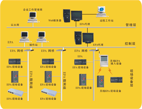

EPA系统中,根据通信关系,将控制现场划分为若干个控制区域,每个区域通过一个EPA网桥互相分隔,将本区域内设备间的通信流量限制在本区域内;不同控制区域间的通信由EPA网桥进行转发;在一个控制区域内,每个EPA设备按事先组态的分时发送原则向网络上发送数据,由此避免了碰撞,保证了EPA设备间通信的确定性和实时性。
"E"网到底
EPA是应用于工业现场设备间通信的开放网络技术,采用分段化系统结构和确定性通信调度控制策略,解决了以太网通信的不确定性问题,使以太网、无线局域网、蓝牙等广泛应用于工业企业管理层、过程监控层网络的COTS(Commercial
Off-The-Shelf)技术直接应用于变送器、执行机构、远程I/O、现场控制器等现场设备间的通信。
采用EPA网络,可以实现工业企业综合自动化智能工厂系统中从底层的现场设备层到上层的控制层、管理层的通信网络平台基于以太网技术的统一,即所谓的"E(Ethernet)网到底"。
采用EPA,可实现工业企业智能工厂中垂直和水平两个方向的信息无缝集成。
通过EPA网络通信平台提供的实时数据通信服务,来自不同厂商的现场智能设备和应用程序可以实现信息透明互访和互可操作。
采用EPA网络,可以实现智能工厂中从管理层、控制层直至现场设备层等所有网络层基于以太网的信息无缝集成,用户可以在世界的任何地方通过其访问权限,直接通过常用的工具或软件(而不是专用软件)访问智能工厂中的任何一个设备。
利用EPA开放网络平台,可以实现传统控制系统(如DCS、PLC)与基于EPA的现场总线控制系统FCS之间的信息无缝集成,使得工业现场设备中的大量控制和非控制信息能够无缝地传递到制造执行层和企业管理层系统,通过信息集成创新技术、数据综合利用技术、数据增值挖掘技术等,对工业企业生产全过程实现高效智能化管理。
