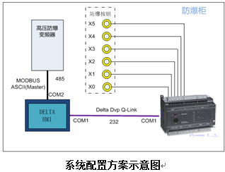

针对影响煤矿安全生产的技术难题,台达为用户提供了一套完善的整体解决方案,不仅配套了防爆变频器,同时配合台达的HMI和PLC产品,大大提高了煤矿井下作业的安全性。
       该系统主要配置包括ES2R控制器 1 台,B05S100触摸屏1台,高压防爆变频器1台,6枚按钮防爆。整个系统中,除6枚防爆按钮安装在防爆柜面板外,其余部分都封闭于防爆柜体内,变频器所有操作通过6枚按钮完成。因为处于防爆环境中,不能直接操作接触摸屏,所以要通过PLC的6个输入点外接防爆按钮来代替在触摸屏上的操作。该方案的灵活之处就是避免了操作人员直接触摸屏,从而防止事故发生。
       对于煤矿用户而言,通过使用台达这套整体解决方案可以有效提高的可靠性和安全性:将变频器内部参数在PLC中加以处理,再直观的展示在触摸屏上。在防爆环境下灵活的实现变频器参数显示、读取、写入等功能,在不损失操作性和可靠性的前提下,很好的满足了用户在防爆环境下操作的需求。
