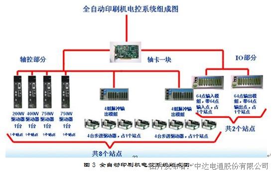

台达多轴运动控制卡电控系统硬件结构如图3所示。
图3 全自动印刷机电控系统组成图
台达运动控制卡电控系统组成:
⑴ 多轴运动控制卡PCI-DMC-A01 1片;
⑵ 4路脉冲输出模块ASD-DMC-04PI 2台;
⑶ 搭配的伺服驱动器:200W ASD-A2-0221-F 1台、400W ASD-A2-0421-F 1台、750W ASD-A2-0721-F 2台;
⑷ 搭配的64点输入模块ASD-DMC-64MN 1台、64点输出模块ASD-DMC-64NT 1台。

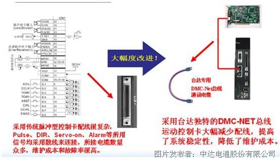

⑴ 配线简单,独特的台达DMC-NET, 大大减少控制端配线,减少了系统的可靠性,降低了维护成本,如图4。
图4 台达DMC-NET配线图

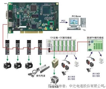

⑵ 稳定的系统网络架构,拥有高稳定度的DMCNET通讯网络,有效地降低无效的数据流, 大幅度地提高了系统的稳定度,如图5。
图5 台达DMC-NET总线配置图
