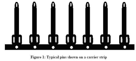

 背光(Backlight)是一种针对检测冲压过程中典型质量缺陷的极其有效的照明手段。背光可通过在待检目标的后方布置一束散射光源来实现 - 它能使待检目标与其明亮背景之间产生强烈对比而获得清晰的具有剪影效果的检测图像。这样的理想图像通常用来测量目标物的尺寸特征,如长或宽,也用来检测目标物轮廓(形状检测)。
图1:插针在金属输送带上的典型图像

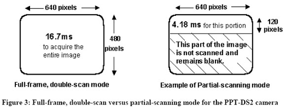

3.2.1 局部扫描(Partial Scanning)
为了达到最大的图像分辨率和简化触发执行方案,每个插针的图像通常都要单独拍摄并检测,即视觉系统每次只检测一个插针而非多个。当系统以每分钟数千个插针的检测速度运行时,使用局部扫描技术和可重置摄像机就变得十分重要。PPT视觉系统使用的PPT-DS2摄像机具有"双速扫描(Double-scan)"模式,该模式下摄像机能够在16.7毫秒时间内获取一整幅全解析度(640x480)逐行扫描的图像 - 比标准的RS-170摄像机速度高两倍。
然而在许多冲压件质量检测的应用实例中,这样的速度仍旧太慢,因此PPT视觉系统使用了称?quot;局部扫描"的技术来进一步减少图像获取总的时间。使用局部扫描技术的摄像机只对有限数目的扫描行进行图像扫描--扫描行越少,图像获取的速度越快。扫描行数目不是固定的,可随使用者的意图改变。例如,扫描480行图像需耗时16.7毫秒,若设置摄像机使其仅仅扫描前120行则只需扫描时间4.18毫秒。因为仍然使用了水平方向上的全部分辨率,局部扫描非常适合于那些外形尺寸在一个方向上远大于另一个方向的目标物,如插针等。
下面的图3给出了局部扫描技术的原理。
图3:PPT-DS2摄像机扫描模式:整幅双速扫描和局部扫描。 单位:Pixels - 像素
(左图 - 全解析度双速扫描模式:在16.7毫秒内获取整幅(640x480)图像);
(右图 - 局部扫描模式的例子:在4.8毫秒内获取部分(640x120)图像,
       未经扫描的图像区域保持为空白)

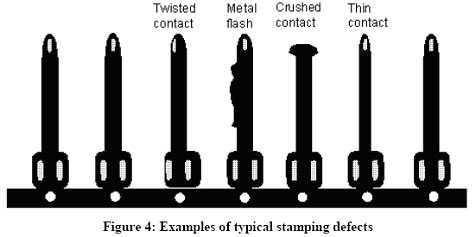

一般情况下,冲压件质量缺陷包括插针的变形或扭曲、多余的金属粘附(金属碎屑)和外形尺寸的误差等。视觉系统可识别的一些冲压插针的典型质量缺陷如图4所示。
图4:冲压件典型质量缺陷的示例
(Twisted contact - 插针扭曲,Metal flash - 属粘附碎屑,
Crushed contact - 触点挤压变形,Thin contact - 插针过细)

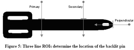

 由于受到各种机械和电子干扰或迟滞的影响,每次在被视觉系统捕获到的图像上,待测零件(插针)的位置都会有变化。因此在进行零件检测之前,系统首先必须在视野范围内寻获目标零件的位置。PPT视觉系统采用名为"原点"(Origin Tool)的视觉检测工具来获得屏幕上目标零件的位置和角度。这个工具由图像上的三个相互垂直交叉的ROI (Region of Interest) "感兴趣的区域" 坐标组成。这些ROI将告诉视觉系统在哪里寻获目标和寻获的信息。第一和第二个ROI采用对比检测方法 (Contrast Sensing) 以获得目标零件的边的信息,并计算出起始角度;再加上第三个ROI(垂直方向)所获得的边的信息, 来共同确定目标零件在图像平面上的位置和角度。
 图5:三个ROI坐标 - 检测插针在其背光图像中的位置
   (Primary ROI - 第一个ROI,Secondary ROI - 第二个ROI,
           Perpendicular ROI - 垂直ROI)
 插针的这几个位置边缘坐标和起始角度将传送给后续的一些视觉检测工具并用以校准它们的ROI相对于插针顶端的位置。

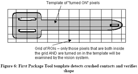

 "模板"(Template)工具提供一种简单的手段以检测插针是否变形或扭曲以及插针外形之间的一致性。该工具非常适合于检测零件的基本外形。由于视觉系统主要采用"金规"(标准零件)图像作为自教的初始化方式,模板工具也因此极易建立。用户只需简单地划定一个覆盖整个插针图像的特征区,并通知系统忽略所有在给定灰度级范围之外的像素,系统就能据此"学习"而产生一个点阵图像模板。此后,只有那些在此特征区内并为模板所"激活"的像素才被检测。若所有?quot;激活"的像素都在用户定义的灰度范围之内,则模板工具检测通过。示例如图6,所有覆盖在模板之下的像素(图中以单灰色显示)都应是黑色的;若存在插针变形或扭曲,那么这些像素中就会有一部分因此变亮而无法通过模板检测。
图6:模板工具--检测插针变形缺陷以及形状校验
(Template of "turned ON" pixels - 像素"激活"的模板,Gird of ROIs - ROI网格:视觉系统仅仅检测那些限在特征区内并被模板所"激活"的像素)

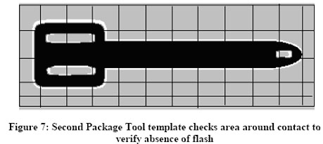

"辅助模板"(Complementary Template)此工具可用于检测目标物(插针)的周围区域。示例如图7。
图7:辅助模板 - 检测插针周围区域以及是否有粘附碎屑
若插针上有冗余金属或金属碎屑,其图像上就会有黑色像素出现而通不过辅助模板工具检测。

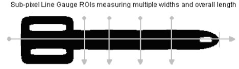

 外形尺寸及误差是由"量规"(Gauges)等工具检测。量规工具有像素精度和亚像素精度两种。对于常见的典型冲压件缺陷,像素精度级量规就能达到较令人满意的检测效果。例如,视野范围为13mm x 10mm的图像能使系统达到 +/- 0.0203mm的检测分辨率(13mm/640像素数 = 0.0203 mm/像素)。显然,图像视野越小,系统分辨率越高。
 Sub-pixel Line Gauge Tool (亚像素量规) 检测精度能达到1/4像素(标准差)。它可以完成同一目标物的多个检测项目,也可多次执行同一检测项目。即定义一种检测项目并使其在某个选定图像区域内重复执行。特别是对于沿一个系列中心检测多个目标的任务,该功能非常有效。  Sub-pixel Line Gauge Tool采用连通性分析算法来检测图像边缘,可达到亚像素级的检测精度。系统做初始化时,用户即可在 "金规"(即标准零件)图像上指定两条边缘并告诉系统测量这两条边缘线之间的距离。之后的实际生产检测中,系统将测量每个零件相应的边缘线之的距离,如果这个距离在给定范围内,检测通过;否则不予通过。那么视觉系视觉能检测哪些尺寸误差呢?这个问题将完全取决于所检测图像的实际状况。图8标出了一组Sub-pixel Line Gauge Tool的ROI的位置,以及制造商希望能被检测的几种典型尺寸。
图8:Sub-pixel Line Gauge Tool - 检测外形尺寸的误差
(一组Sub-pixel Line Gauge Tool 的ROI 的位置,用以测量插针多个截面的
宽度和纵向总长)
