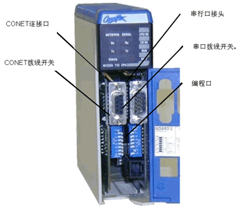

MAXIFLEX P3 CPU
型号:M1260A (P3), M1261A (P3c), M1262A(P3e) PLC处理模块

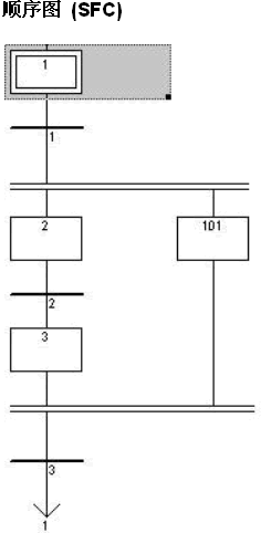

顺序图(SFC),是IEC61131-3的核心语言,它将过程循环按照情况变化分割成几个定义良好的步骤。其他的语言用来描述步骤内的执行动作和的情况变化的逻辑条件。平行的处理过程可以很容易的通过SFC来描述。

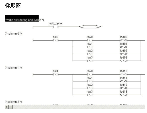

梯形图(LD)是一种用来描述逻辑公式和简单动作的最常用的方法。
触点表示输入参数,线圈表示输出结果。工作台的快速梯形图编辑器是高级的图形编辑器和简单易用的键盘编程的折衷方案。
梯形图(LD)和功能图(FBD)可以在一张图中混合使用。

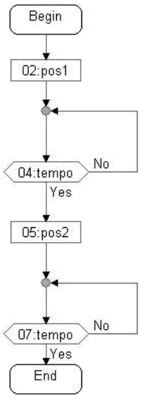

考虑到事实上每一位从大学毕业的工程师都曾经使用过流程图,所以工作台完全支持流程图编程方法。流程图是一种很容易读懂的图表,所有的动作都放在一个流程图形中。二进制判断被用来控制流程。流程图编辑器完全支持连接器和子程序。动作和测试可以用LD、ST、或IL语言编写。图形编辑器允许每一个符号单独的进行缩放,并且可以在开发的过程中重新布局整张图表。二级代码被显示在一个可以缩放的编辑窗口中。
