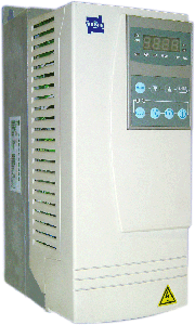

产品说明:
调试步骤如下:
  一、用电位器接到模拟输入AI1作为给定源时(说明书缺省设置时)的调试:
  1、按说明书49页图接线。注意:a)将DI6与DGND短接,以允许运行;b)反馈压力表接在AI2。注意压力表接线:1接REF(端子4),2接AGND(端子5),3接AI2(端子3)。
  2、接好之后,上电,将参数9902设为6选择PID应用宏。将压力表指针拨动到要达到的压力值,同时观察并纪录下参数0119的值,已备下面设定给定值大小时使用。如果现场拨动指针不方便,请用手动控制功能(固定频率输出,非PID控制),在DI2断开的情况下(选择手动),用键盘设定输出频率的大小(以免将管网顶破),接通DI1启动变频器,当压力到达所要求的压力时,记录下参数0119的值。
  3、旋转给定电位器,同时观察参数0118的大小,当0118的值与步骤2记录下的参数0119的值相等时停止旋转电位器。
  4、将DI2与DGND短接选择外部2即:PID控制。
  5、将DI5与DGND短接就可以启动变频器,按PID规律运行了。
  6、最后,应根据实际管网惯性的大小适当调整参数4001和4002的值以达到最佳控制效果。
  7、如果你不需要睡眠和唤醒功能可不予考虑参数4013、4014、4015、4017,如果需要请参考手册设定。
二、用键盘作为给定源时的调试:
  1、按说明书49页图接线。注意:a)反馈压力表接在AI2。注意压力表接线:1接REF(端子4),2接AGND(端子5),3接AI2(端子3);b)DI1、DI2和DI6可以不接线;c)模拟输入AI1不接给定的电位器。
  2、同电位器给定源时的调试方法,设法得到压力表达到所需压力时,参数0119显示的值。
  3、设定参数1102=8(外部2),1106=0(外部2由键盘给定),
1601=0(允许运行)
  4、确认键盘上的REM指示灯亮,否则按 LOC/REM键,使REM指示灯亮。
  5、键盘处在显示输出频率状态时,按下ENTER键,这时键盘上的A和Hz指示灯点亮(表示键盘显示数值的单位是:%),同时SET指示灯闪烁(可以修改设定值),按键盘上的上下箭头改变给定值为步骤2中观察到的参数0119所显示的值。
  6、将DI5与DGND短接就可以启动变频器,按PID规律运行了。
  7、最后,应根据实际管网惯性的大小适当调整参数4001和4002的值以达到最佳控制效果。
  8、如果你不需要睡眠和唤醒功能可不予考虑参数4013、4014、4015、4017,如果需要请参考手册设定。
