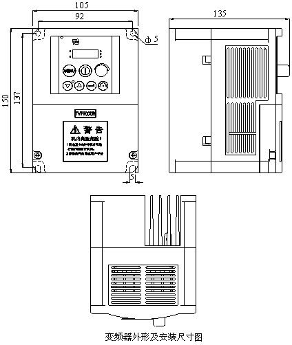

产品说明 型号及技术参数
标准220V系列:TVF7100-×××× G
TVF7100-×××× G
0004
0005
0007
0011
0015
0022
电机额定功率PN
kW
0.37
0.55
0.75
1.1
1.5
2.2
外形规格
见3.1节
额定输入电压U1N
V
单相交流220±20%,48-63Hz
输入电流I1N
A
6.9
9.0
10.8
14.8
18.2
22.0
额定输出电流I2N
A
2.2
3.0
4.3
5.9
7.0
9.0
最大输出电流I2Nmax
A
3.3
4.5
6.5
8.9
10.5
13.5
输出电压U2
V
0~U1
开关频率fsw
kHz
4(标准);8(低噪音)
限幅保护
过流(峰值)
A
7.1
9.7
13.8
19.0
23.5
34.5
过压: 跳闸限制
Vdc
419(对应295VAC输入)
欠压: 跳闸限制
Vdc
200(对应142VAC输入)
过热保护
95(散热器)
最大电缆长度
m
75
75
75
75
75
75
导线线径和端子紧固力矩
功率端子
mm2
4(AWG11)/力矩0.6Nm
控制端子
mm2
0.5~1.5 (AWG22…AWG16)/力矩0.4Nm
主要性能
项目
规范
输入
电源电
压及频率
标准220V系列:单相220V±20%,48-63Hz
输出频
率范围
0~300Hz
设定分辨率
数字设定:0.1Hz;
模拟设定:最高频率设定值的0.1%;
频率精度
模拟设定:±0.2%(25±10℃)
数字设定:±0.01%(-10~+50℃)
过电流
承受量
额定输出电流的150%,1分钟。
控制方式
优化空间电压矢量SVPWM
转矩补偿
起动时自动转矩提升,达到150%以上。
上下限频率
可设定上限频率和下限频率。
加减速时间
0.1~1800s,一组加减速时间。
加减速
积分类型
可选择线性、快S、缓S及慢S曲线,满足不同用途的需要。
运行控
制方式
键盘控制方式:起/停/方向和给定均仅由键盘控制;
数字端口控制方式:起/停/方向命令来自数字输入端口。
停车方式
可选择自由停车、减速停车。
PID闭
环控制
可适用于流量、压力、温度等多种不同的闭环控制系统。
给定
键盘给定:由p和q键以Hz或%给定。
模拟输入给定:通过键盘电位器或AI端子以0~10VDC电压信号给定。
电动电位器给定:通过DI3、DI4给定。
多步频率选择设定:由最多3个数字输入端口的组合,可选择1~7步频率运行,当组合全为0时,键盘电位器给定有效。
运行状态输出信号
继电器输出:可选择表示就绪、运行、故障、匀速等运行状态。
模拟输出:输出信号为4~20mA直流电流信号,用以表示频率。
过载
保护
监测变频器的输出负载电流,保护变频器。
过压
保护
监测直流母线的过电压,保护变频器。
浪涌电压保护
输入电源侧线间或对地有浪涌电压时,保护变频器。
过热
保护
监测散热器的温度,保护变频器。
短路
保护
变频器输出侧短路或过电流时,保护变频器。
欠电
压保护
监测直流母线的电压降落;电压降低时,电动机电流增大,使电动机发热,当电压低于一定值时,保护电动机。
运行/停止时
显示频率、电流等。
设定时
显示设定的参数号或设定的参数值。
报警、故障时
显示各种报警、故障代码。
使用
场所
室内,海拔低于1000米,无腐蚀性、易燃性气体,无导电粉尘、油雾和水滴等,防止阳光直射。
使用
温度
-5℃~+40℃
使用
湿度
20~95%RH(不结露)
振动
≤0.6g (5.9 m/s2)
保存
温度
-25℃~+65℃
防护
等级
IP20
