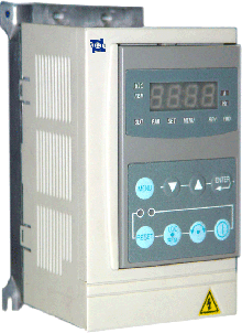

型号及技术参数
标准220V系列:TVF1xxx-G -12
TVF1xxx
037
055
075
110
150
220
电机额定功率PN
kW
0.37
0.55
0.75
1.1
1.5
2.2
外形规格
M6
M7
M8
额定输入电压U1N
V
单相交流220±20%,48-63Hz
输入电流I1N
A
6.9
9.0
10.8
14.8
18.2
22.0
额定输出电流I2N
A
2.2
3.0
4.3
5.9
7.0
9.0
最大输出电流I2Nmax
A
3.3
4.5
6.5
8.9
10.5
13.5
输出电压U2
V
0~U1
开关频率fsw
kHz
4 (标准);8 (低噪音)
限幅保护
过流(峰值)
A
7.1
9.7
13.8
19.0
23.5
34.5
过压: 跳闸限制
Vdc
419(对应295VAC输入)
欠压: 跳闸限制
Vdc
200(对应142VAC输入)
过热保护
90(散热器)
最大电缆长度
m
75
75
75
75
75
75
导线线径和端子紧固力矩
功率端子
mm2
4 (AWG11) /力矩0.6Nm
控制端子
mm2
0.5~1.5 (AWG22……AWG16)/力矩0.4Nm
标准380V系列:TVF1xxx-G-33
TVF1xxx
037
055
075
110
150
220
电机额定功率PN
kW
0.37
0.55
0.75
1.1
1.5
2.2
外形规格
M5
M6
M7
M8
额定输入电压U1N
V
三相交流380±20%,48-63Hz
输入电流I1N
A
2.0
2.8
3.6
4.8
5.8
7.9
额定输出电流I2N
A
1.2
1.7
2.0
2.8
3.6
4.9
最大输出电流I2Nmax
A
1.8
2.6
3.0
4.2
5.4
7.4
输出电压U2
V
0~U1
开关频率fsw
kHz
4(标准);8(低噪音)
限幅保护
过流(峰值)
A
4.2
5.6
6.6
9.2
11.9
16.3
过压: 跳闸限制
Vdc
840(对应594VAC输入)
欠压: 跳闸限制
Vdc
333(对应247VAC输入)
过热保护
90(散热器)
95(散热器)
最大电缆长度
m
30
50
75
75
75
75
导线线径和端子紧固力矩
功率端子
mm2
4,单股/力矩0.8Nm
控制端子
mm2
0.5~1.5(AWG22……AWG16)/力矩0.4Nm
主要性能
项目
规范
输入
电源电压及频率
标准220V系列:单相220V±20%,48-63Hz
标准380V系列:三相380V±20%,48-63Hz
输出频率范围
0~300Hz
设定分辨率
数字设定:0.1Hz;
模拟设定:最高频率设定值的0.1%;
频率
精度
模拟设定:±0.2% (25±10℃)
数字设定:±0.01%(-10~+50℃)
过电流承受量
额定输出电流的150%,1分钟。
控制
方式
优化空间电压矢量PWM
转矩
补偿
起动时自动转矩提升,达到150%以上。
转差
补偿
补偿带负载时的速度降落,提高机械特性硬度。
瞬间停电再起动
瞬时停电后恢复供电时,变频器自动再起动。
上下限频率
可设定上限频率和下限频率
跳跃
频率
跳跃频率可设定2组
转速跟踪再起动
不使运转中的电动机停止,
就能切换到变频方式中运转。
加减速时间
a)0.1~1800s,能独立设定4种加减速时间;
b)可由数字输入端口状态选择。
加减速积分类型
可选择线性、快S、缓S及慢S曲线,满足不同用途的需要。
运行控制模式
本地控制(LOC)模式:起/停/方向和给定均仅由键盘控制;
外部控制(REM)模式:起/停/方向命令可编程,可以来自键盘或数字输入端口。
给定可编程,可以来自键盘或模拟输入。
停车
方式
选择自由停车、减速停车及减速加直流制动停车。
低噪音运行控制
调制频率可由4KHz设为8KHz以降低电机运行噪音。
PID闭环控制
可适用于流量、压力、温度等多种不同的闭环控制系统。TVF1000有两套PID运行参数,可在运行中切换,以满足系统惯性变化较大或不同的系统切换运行的需要。
PFC控制
满足多台风机、泵类负载切换运行。
给定
键盘给定:由UP和DOWN键以Hz或%给定。
模拟输入给定:通过电位器以0~10VDC电压信号,或4(0)~20mA 直流电流信号给定。
多步频率选择设定:由最多3个数字输入端口的组合,可选择1~7步频率运行,当组合全为0时,模拟输入AI1有效。
运行状
态输出
信号
继电器输出:可选择表示就绪、运行、故障、监视等运行状态,PFC应用时可使主辅电机切换运行。
模拟输出:可选择表示频率、电流、电压、转速等运行参数,输出信号为4(0)~20mA直流电流信号。
运行/停止时
显示频率、电流等。
设定时
显示设定的参数组号、参数号或设定的参数值。
功能操作时
显示正在操作的功能提示信息,如:“9—5”表示参数上传正在进行中。
报警、故障时
显示各种报警、故障代码。
参数拷贝
参数
上传
主机参数拷贝到键盘
参数
下传
键盘参数拷贝到主机
过载
保护
监测变频器的输出负载电流,保护变频器。
过压
保护
监测直流母线的过电压,保护变频器。
浪涌电压保护
输入电源侧线间或对地有浪涌电压时,保护变频器。
欠电压保护
监测直流母线的电压降落;电压降低时,电动机电流增大,使电动机发热,当电压低于一定值时,保护电动机。
过热
保护
监测散热器的温度,保护变频器。
短路
保护
变频器输出侧短路或过电流时,保护变频器。
对地短路保护
变频器输出侧对地短路时,保护变频器。
电动机过热保护
由变频器电子热继电器对电动机进行过载保护。
使用
场所
室内,海拔低于1000米,无腐蚀性、易燃性气体,无导电粉尘、油雾和水滴等,防止阳光直射。
使用
温度
-5℃~+40℃
使用
湿度
20~95%RH(不结露)
振动
≤0.6g (5.9 m/s2)
保存
温度
-25℃~+65℃
防护
等级
IP20
外形尺寸
注:M6外形规格无导轨安装座。
尺寸(mm)
外形规格
M5
M6
M7
M8
H
146
158
218
245
H1
136
147
208
235
H2
126
138
198
225
D
154
130
174
180
D1
32
31
52
52
重量(kg)
220V
1.0
1.0
1.8
2.0
380V
0.9
1.0
1.5
1.9
