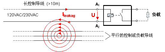

  继电器在现场有时候会误动作,即没有信号时继电器会自动吸合,或出现触点抖动、有噪音和异常发热等现象,还有一种经常出现的情况是触点无法断开,被称为“粘连”。发生这些情况的一个主要原因是继电器线圈上有干扰电压。
  干扰电压的形成主要有2个因素:一种可能是DO卡件有漏电流,另一种可能是继电器所接导线的附近有大的动力电缆通过,其产生的磁场对继电器而言为干扰磁场,会在线圈侧形成干扰电压,当干扰电压足够大时,会使继电器触点吸合,或者触点无法断开

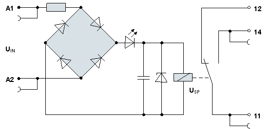

  如何避免这种情况?一般的做法是在继电器的线圈端加保护电路,如阻尼二极管、RC滤波回路等。菲尼克斯电气的超薄型继电器,在比较容易耦合进干扰的交流输入型号中,线圈侧加了整流桥、滤波电容和阻尼二极管。由于采用了整流桥,所以这类型号的继电器可以接直流电压。
  如果这个还不能滤除干扰,则可选择我们的抗干扰继电器,其底座有专门的滤波回路,能处理大多数的干扰情况。
  在直流输入的型号中,线圈侧加了阻尼二极管、防错接二极管,可吸收瞬态电压,还能在线圈电压接反的时候避免误动作。

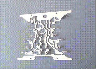

  底座内是采用整块铜板进行导电,电子元器件采用压接的方式
  继电器的保护电路,以及用于接线的端子都在底座上,菲尼克斯电气的超薄型继电器在底座内使用了一种一次压制成形的铜板用于导电(有防腐蚀镀层):
  这个铜板上面的电子元器件,如电阻、电容、发光二极管等采用压接的方式安装,没有使用焊锡:
  这样的好处是:
  1. 整体的铜板导电率高,发热量小
  2. 铜板散热性好,能将安装在底座内的电子元器件所产生的热量迅速的传导出去
  3. 电子器件压接方式,不使用焊锡,抗震性强,导电性好

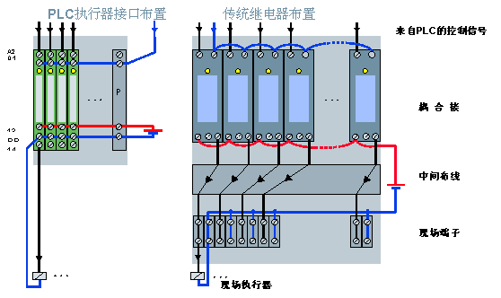

  在传统的控制机柜中,一般是现场设备的信号接到端子,然后端子和继电器相连,继电器再和DI/DO卡件相连。我们公司提供的超薄型继电器,可以节省很多安装空间,但还可带来更多的便利,比如:采用执行器型和传感器型的继电器,机柜可不用接线端子。配合桥接片的使用,能带来的好处是非常多的:节省空间(继电器变薄,取消端子),节省接线(桥接片取代桥接线,没有端子而取消了很多接线)。下图是以执行器型继电器为例将PLC继电器和传统继电器的接线进行对比:
