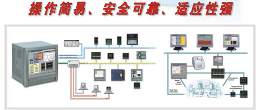

 Eurotherm(欧陆) 6100A/6180A无纸图像记录仪
5.5/12.1寸16bit(65536)色彩TFT触摸显示屏。
内置快闪记忆体32Mb/96Mb,供贮存历史记录。
多至18通道(6100A)/48通道(6180A),万能输入,自由组态。
选带主通讯功能,可扩充通道至146通道(6100A)/176通道(6180A)。
可选带6或12个组别,多至36个继电器及24个事项输入。
USB即插即用界面,适合USB快闪记忆体、键盘、滑鼠、条码扫描器及硬盘使用。
移动记忆体可选SD/CF卡及USB卡,同时面盖还可带有电子锁。
采样率及曲线更新率高至8Hz(所有通道)。
快速起动及画面转换时间。
Bridge远程监控功能,可作远程之组态、监察及操作使用。
可定义无限量用家,各自有唯一名称、密码及工作权限。
完整之监核追索功能,符合21CFR Part11及Nadcap等认证之需求。
灵活及兼容性强之通讯。
10/100baseT自动检测之以太网(DHCP、BootP或固定IP地址),2个串联通讯接口(EIA232及422/485可选)
通讯协议:Modbus TCP及RTU之主机及从机,FTP之客籍及伺服器,SNTP,DNS,SMTP(电邮),ICMP,串联ASCII。
多至24个自定义画面,可制作或输入图像、产生直观按键,配合触摸屏,制成各款人机画面HMI。
本地打印机连接,能产生多至10种即时报告。
批量生产(多至6项)编码记录。
运算、累加、倒数、计时、警报及触发功能。
IP66等级,CE、UL认可。
