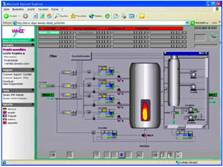

SIMATIC WinCC/Web Navigator V6.2 - 功能更强大
  在 WinCC V6.2 中,Web Navigator 客户端(Web 客户端)的功能越来越接近 WinCC 标准客户端。
  集成于工厂级的中央用户管理系统 SIMATIC Logon后, Web 客户端可以满足与可跟踪性有关的高标准要求,因而,可以用于 FDA 环境。这种情况下,用户管理仍在中央进行。
  改进了对 C 脚本的支持,现在可以使用全局 C 变量,可以集成了自己的头文件,也可以将自己的标准函数发布至 Web 客户端。支持高效、快速的间接地寻址变量。此外,也可以使用计算机本地变量,例如,"@Current User" 用于提供当前在 Web 客户端登入的用户名。
  新版本的Web客户端支持BPC(基本过程控制)的服务器视图功能。
Web 客户端基本过程控制

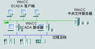

WinCC/Central Archive Server
集中处理归档数据
  使用新选件 WinCC/Central Archive Server,可以将 Windows 计算机上设置为带有 1500 个归档变量的 WinCC 中央归档服务器。如果项目需要更多的归档变量, 可以采用相应的 Power- Pack,升级到 1500/5000/10000 个归档变量,最大可达 120000 个归档变量。
  一般来说,只有 WinCC 过程服务器连接在过程总线上,因此过程变量归档创建在WinCC 过程服务器。当变量归档分段结束后,被归档的过程变量将传送到中央归档服务器。WinCC 分布式客户端和 Web 客户端对当前或历史过程数据的访问是透明的,也就是说,客户端无需知道数据存储的物理位置。
  设立冗余的中央归档服务器可以实现归档数据的安全性、可用性和可靠性。
集中式过程数据归档

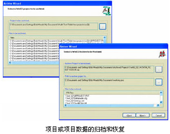

SIMATIC WinCC/Audit V6.2 集成项目版本工具
   项目版本工具能管理不同版本的 WinCC 项目,现在作为集成在 WinCC/Audit 选件中的组件。使用该工具可以实现
  • 归档、重建和删除 WinCC 项目
  • 归档 WinCC 数据,包括项目数据库、项目文件(例如,画面、报表、脚本等),和用户文件
  • 可以记录项目可视化工具的活动
  WinCC V6.2 的审计跟踪过程中,也可以显示 SIMATIC Logon 的相关条目,从而,将操作记录的可跟踪性扩展到了中央用户管理范围。
  Audit 还提供一个项目版本工具视图,用来查看项目始终的修改情况。

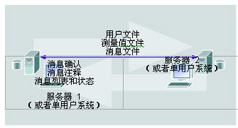

SIMATIC WinCC/Redundancy V6.2 - 同步消息系统和内部标志
   WinCC V6.2 对WinCC/Redundancy 选件功能也进行了完善。冗余能带来更强大的系统可用性和无缝数据集成。若某个 WinCC 服务器或者某个单用户系统发生了失效,则冗余的伙伴可以自动接管故障计算机的任务。在故障排除后,可以在后台自动地同步所有的文件。WinCC/Redundancy V6.2 对以下数据也进行同步:
  • 消息确认
  • 消息列表、消息状态和注释
  • 内部变量。

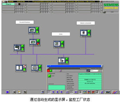

SIMATIC Maintenance Station 高效维护的用户界面
  在任何生产过程中,始终保持高生产效率是最为突出的竞争要求。如果可能的话,应该杜绝生产停机时间,或者,若不可能完全实现该目标,则应该尽可能将其保持最小。得不到最佳的维护也常常会导致停机。现在,可以使用智能维护策略,其本质目标是实现维护工作的可规划性,其结果将极大地降低了停机时间。
   借助新发布的选件包 SIMATIC Maintenance Station, 可以实现高效的维护工作。过程可视化监控画面和维护功能可以运行在同一台计算机之上, 也可以独立运行在不同计算机。
  由于SIMATIC Maintenance Station 同样是基于 WinCC 的,因此,可以自由的在监控系统和维护系统之间进行显示切换,并且随时都可以开展维护工作。这样作的优点显而易见:在任何时候,无需中断过程操作,都可以总览到当前的判断和维护(I&M)信息。
  SIMATIC Maintenance Station 的组态首先需要创建自动化系统的硬件配置, 这个硬件配置可以从 STEP 7 选择要维护的自动化系统并直接获取。根据该硬件配置,SIMATIC Maintenance Station 可以识别属于该工厂的设备,并建立一个WinCC 维护视图。由于集成的部件都是基于已有的标准,因而,能处理来自不同生产商的大量设备。
  无需用户进行任何编程工作,SIMATIC Maintenance Station 的项目能自动生成系统层次结构、并将其连接到 WinCC 画面中显示,并且能自动地将项目传送给维护工作站。维护站可以自动地获悉加入到 STEP 7 硬件配置中的新硬件。无需人工更新,从而,避免了相应的后续成本。
  运转中,维护工作站能显示全部的互连控制部件、开关单元、驱动器等,并且监控当前的工厂状态。在该过程中,维护工作站不仅能在故障发生时(即纠正性维护)发出响应,也可以对系统中采用的(即预防性维护)的预防措施进行响应。
  这类与时间或负荷相关的措施产生通常具有周期性,它会在一定次数的工作循环、工作时数或负荷峰值后出现,我们安装规律以某种方式安排维护,从而达到最优利用现有资源。
  SIMATIC Maintenance Station 对维护工作的支持堪称完美。而且,它还可以将进行的维护操作记录到数据库中,以在将来对工厂维护进行优化,并最终确保降低维护成本。
