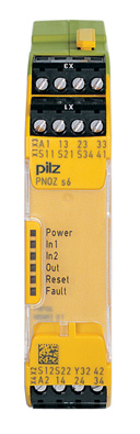

Pilz 紧凑型安全继电器PNOZ S6
  该双手继电器满足EN 574 IIIC的要求。它能够保证操作员的双手在危险移动发生的时候处于危险区域之外。它可以应用于机械式压机(EN 692)、液压机(EN 693)。安全回路符合EN 60204-1的要求。
订购信息
型号 特性 端子 订货号
PNOZ  S6 24 VDC 螺丝端子 750106
PNOZ S6 C 24VDC 笼式弹簧夹持端子 751106
PNOZ S6 48-240 VAC/DC 螺丝端子 750136
PNOZ S6 C 48-240 VAC/DC 笼式弹簧夹持端子 751136
概述
强制断开继电器输出,3个安全常开瞬时输出触点,1个辅助常闭瞬时输出触点,1个半导体输出
可用于2个操作元件
通过连接器可连接一个PNOZsigma的输出扩展模块
LED指示灯用于显示通道1/2的切换状态、工作电源、输出状态、复位回路和故障
可插拔的连接端子(螺丝端子或笼式弹簧夹持端子)
安全特性
双手控制继电器满足如下安全要求:
电路冗余,并且带有内置的自检测
即使元件出现故障,安全功能依然能够保持
在出现继电器安全功能丧失、触点焊死、电路开路和短路的情况下能够防止进一步的冲压操作
