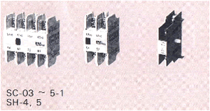

热继电器构件
适用范围
辅助触头组件
集成电路输入使用的辅助触头组件
集成电路输出使用的线圈驱动组件
电流设定
所有的触头为双义触头,所以最低电压可为直流5V,最小电流为3MA
这组件允许直接输入电子电路
这组件由电子设备的直流输出直接操作,功耗为直流24伏8.3毫安
安装方向
正面安装 4极SZ-A+
2极/SZ-A+
侧面安装 单极SZ-A+
侧面安装 SZ+/LAL SZ+/LAR
顶部安装 SZ-CD1
侧面安装 SZ+/CD
热继电器构件
适用范围
操作次数计数器
电涌抑制组件
电流设定
这组件指示接触器的通断次数,以保证易于维修和检查
这组件吸收接触器通断操作时线圈产生的电涌电压
这组件防止接触器接通断开时电动机产生电涌电压使电子设备误操作
安装方向
前面安装 无报警触头 SZ-J+
有报警触头 SZ-J+
顶部安装 SZ-Z+
SZ-Z+
正面安装 SZ-ZM1
侧面安装 SZ-ZM1
